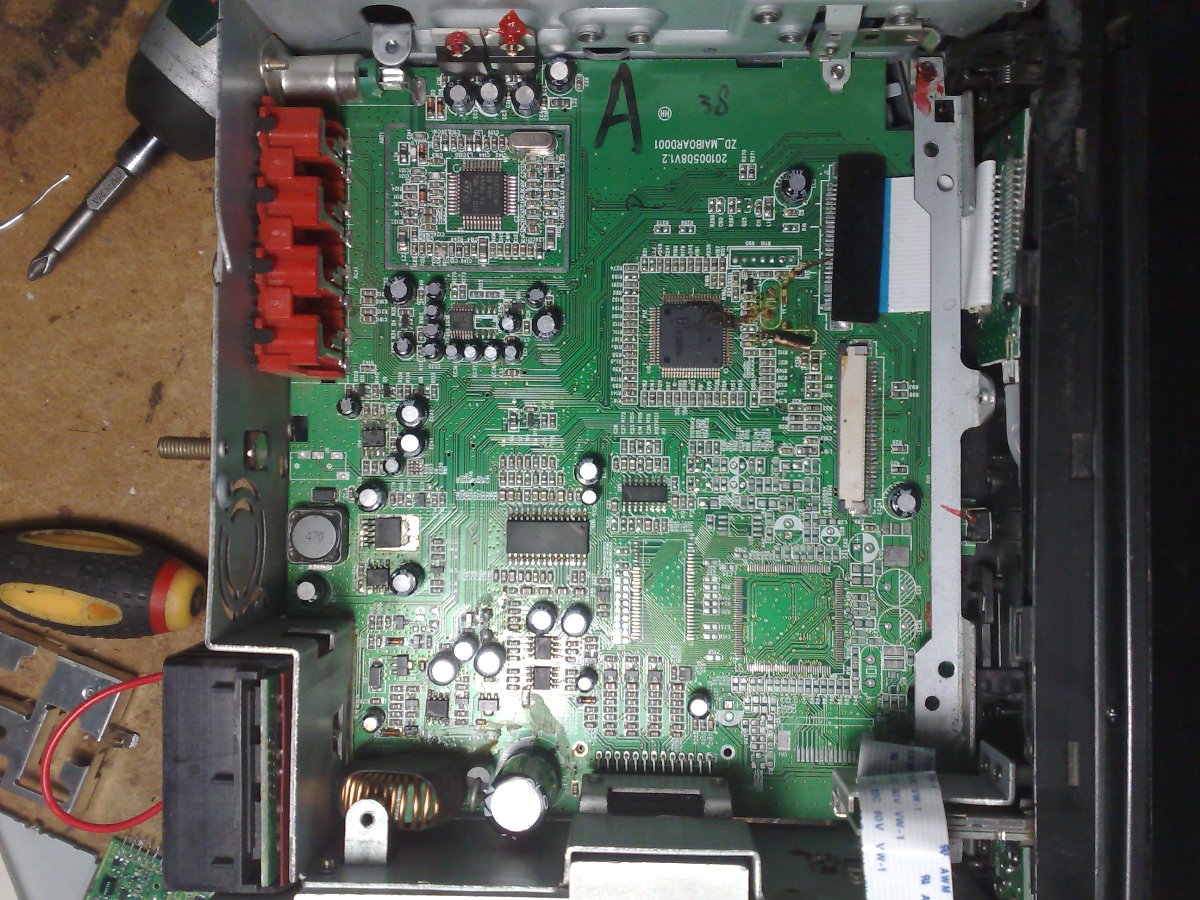

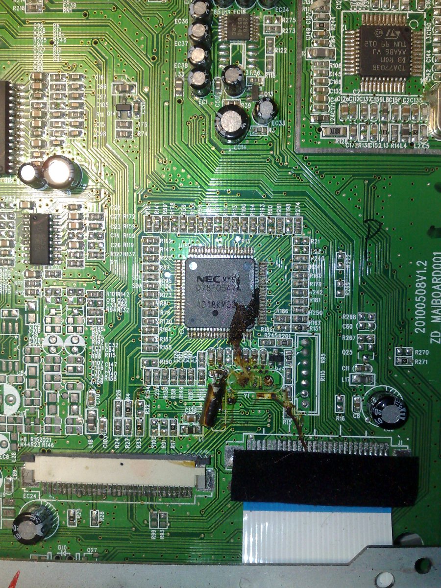

При подключении питания к магнитоле кнопки панели моргнут и больше ничего не происходит. Генерация на часовом проце есть. Бывает иногда магнитола как будто включается-светятся только кнопки,а ни изображения ни подсветки дисплея нет,на плате панели тоже есть кварц и на нем тоже есть генерация когда загораются кнопки. Помогите советом,схемы я не нашел.

6p45c, Смотри шину "морды" с майной, есть ли защитные стабилитроны и их целостность.
ДОБАВЛЕНО 26/05/2013 14:37
Да, как подключал и что?
6p45c
Сообщения: 32
Сообщение #3 От 26/05/2013 16:54 цитата
Подключал с блока питания регулируемого,вот на 1 фото торчит припаяный красный провод к плате acc и b+ соеденены этим проводом. На кнопке включения 1.3 вольта всего.

6p45c, А может все просто, тупо кнопка какая "течет" или замкнута.

6p45c, для начала, не плохо бы, клей в районе проца убрать, и дать по нему, чуть больше информации (питание, основной кварц, уровни на Reset, В+_DET, ACC_IN, шинах K0, K1, INH и т.д.)
Для облегчения этого процесса, прикрепил схемку на UPD78F0547.
