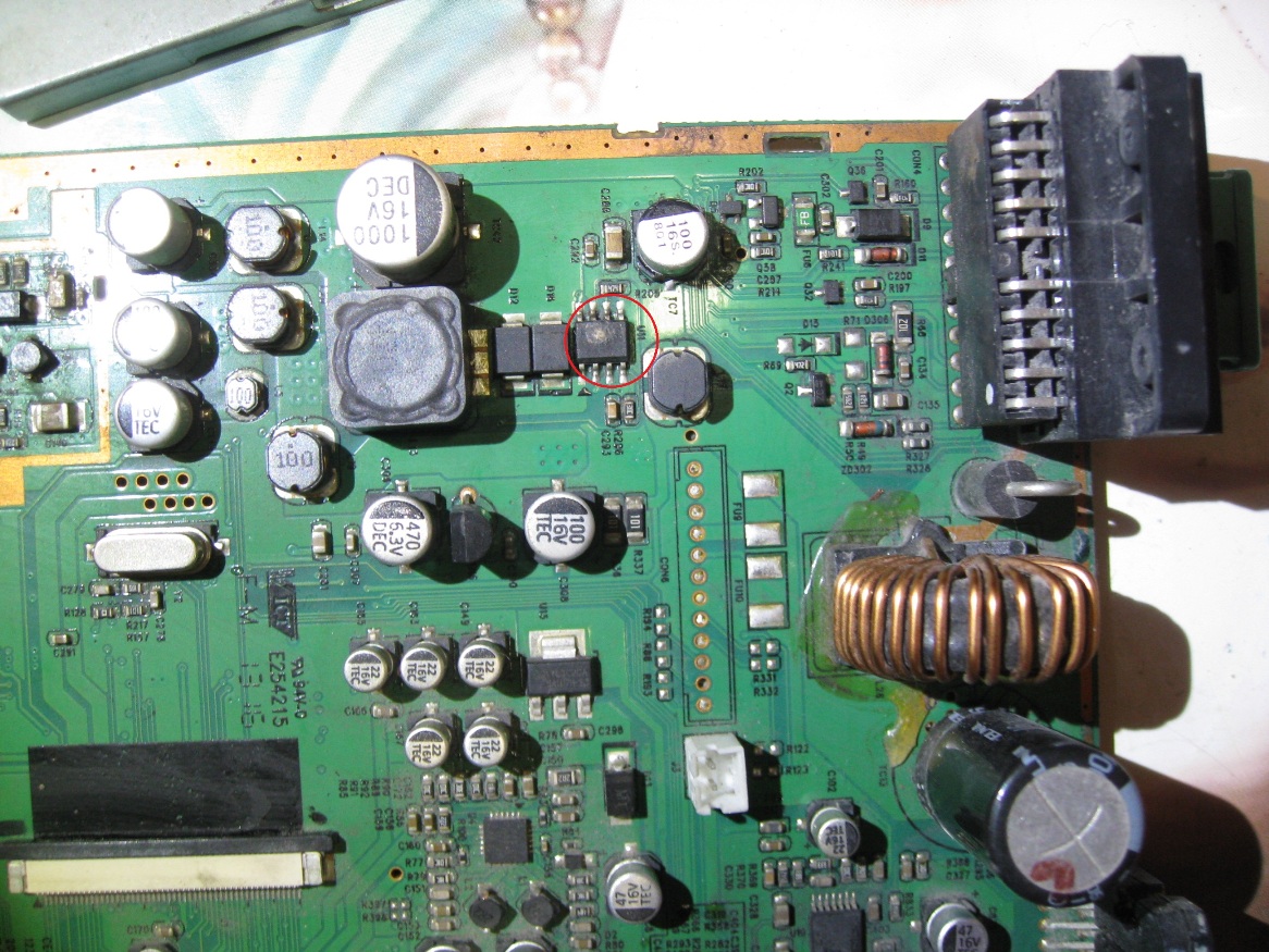

Orion AVM-56292BG сгорела микросхема
vivaldi88
Сообщения: 14
Сообщение #1 От 23/05/2016 21:08 цитата
не могу распознать, так как прогорела в месте надписи типа микросхемы,ищу схему или тип микросхемы,наверное dc/dc преобразователь.

vivaldi88, Распиши ноги что куда и сюда http://monitor.espec.ws/section27/topic200427.html или сюда http://remont-aud.net/ic_power/, наверное второе лишнее, там для ИБП.

serega-64, обе ссылки мимо, первая на копус 5 и 6 ног, хотя на фотке 8-ми ногая, вторая на ас-дс, а это дс-дс.
vivaldi88, примерь эту. http://www.seeedstudio.com/wiki/images/4/4e/MP1584_r1.0.pdf

DC/DC заменмл на LM2596 (5V), стартанул, но еще короткое в усил. TDA7387, можно ли его заменить любим TDA73**?
Можно согласно датасшит.

Заменил на TDA7384 , все работает. улыбка
