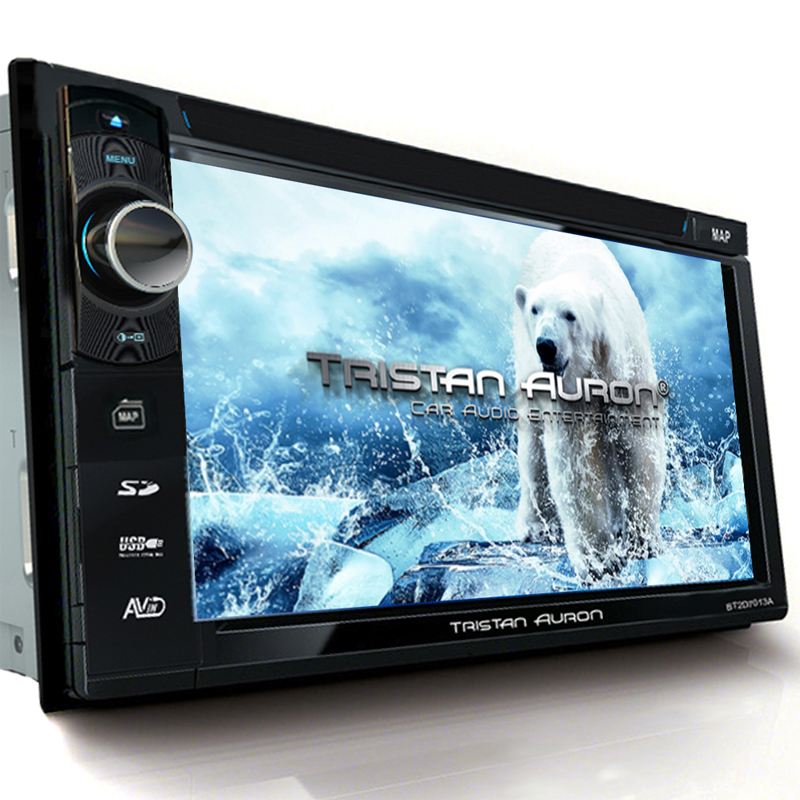

Всем Привет, приобрел недорого авторадио
Tristan Auron BT2D7013B с проблемой.Всё работает, но нету звука,
при снятии нижней крышки стало видно,
что на плате перегорела деталь(думаю трансистор),наверное он стоял в цепи питания конечного усилителя,
может ктознает что за деталь, название конечно выгорело.
Но удалось прочитать наполовину название микросхемы конечного усилителя,там было наполовину стерто или выгорело,
но по моему это TDA 7388,думаю она тоже накрылась.
Спасибо.
