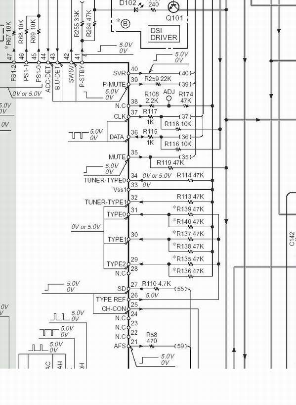

Настройка на станцию в УКВ диапазоне осуществляется с шагом 200кГц. У некоторых виденных мною магнитол была озможность изменять шаг из меню, здесь не нашел такого. Как мне изменить шаг в этой магнитоле?

Тут подмигивание
  qqq.jpg  66.96 КБ  Скачано: 1642 раз(а)

Куда проще то, при наличии схемы?
svasiljev
Сообщение #5 От 08/10/2008 19:24 цитата
А резисторы на 47кОм со звездочками видел?
С их помощью и происходит выбор типа (Type).
