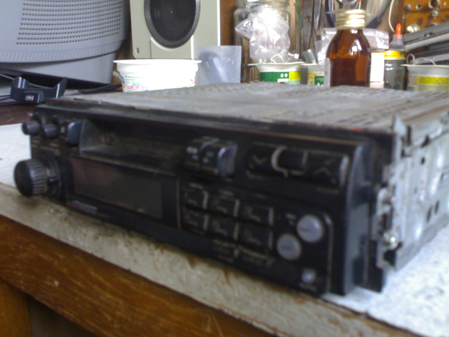

Есть данный аппарат.
Неисправность: при включении нет звука, далее переводим аппарат в ждущий режим и снова включаем, звук появляеться.
УНЧ в данном аппарате TDA 7386, сигнал на входе УНЧ есть, схемы на DPX-510 нет.
Напряжение на УНЧ:
pin 4 (st-by) - 4.8 V
10 (svr) - 5.9 V
22 (mute) - 3.3 V
3, 5, 7, 9, 17, 19, 21, 23 (out) - 11.8 V (после перевода в ждущий режим напряжение становиться 7,5 V и звук появляется)
Произведена замена TDA 7386 на анологичную, емкость на 10 ноге (svr) результата нет.
Звук появляется если коснутся тестером + конденсатора на 10 ноге (svr). Подскажите куда копать, я в затруднении.

Так победил звук!
Отпаял шаси и добрался до того транзистора (типа Q502) на SVR который ... когда начал просматривать цеп АСС оказалось что приходит опять же к этому транзистору...... выпаял его, он не прозванивается, в обрыве тобишь, SMD нет у мню.... выпаял с платы цыфровой транзистор с такой же полярностью и впаял в мафон и о чудо, звук появился !!! Так и не понял что же это было.
Терь новая проблема, CD не работает, при подаче питания на мафон гудит движок загрузки сначала в одн сторону потом в обратную потом останавливается, вставляешь диск заглатывает но не раскручивает (напряжение на шпиндель не подается) потом диск выплевывает.... если нажать на выброс диска принудительно, то проскакивают несколько мпульсов и шпиндель крутиться, ток сначала в одну сторону а потом в другую.
