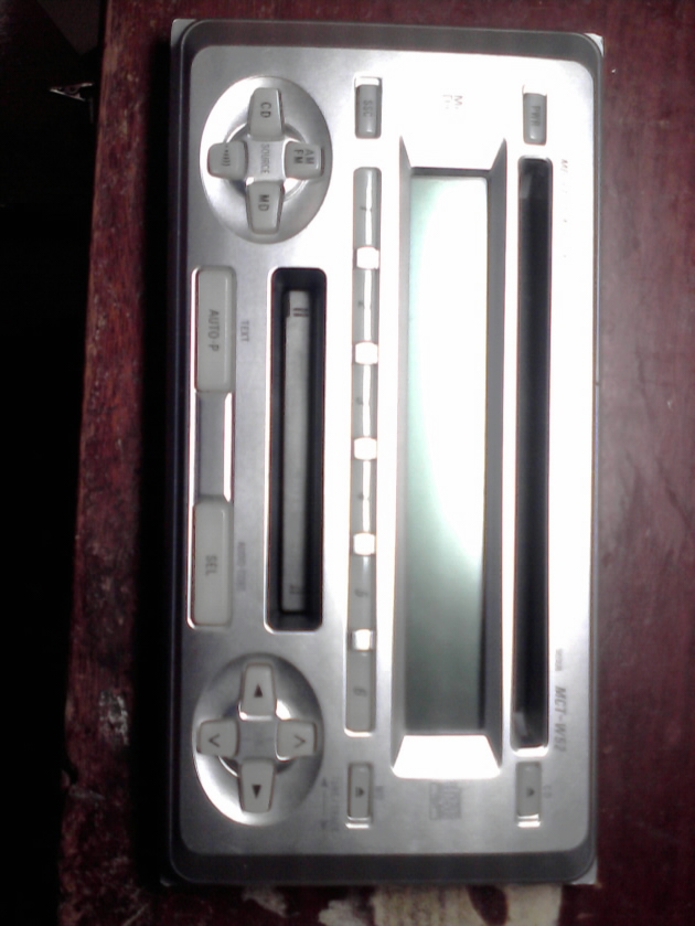

Сообщение #1 От 20/10/2008 12:11 цитата
Магнитола LG TCH-500 код ошибки E4
ПОДСКАЖИТЕ неодобрение
недовольство, огорчение Пришла после другого мастера, вставляешь диск, тишина и через пару секунд он вылезает на тобло E4, поставили диагноз вышла из строя голова (Optima 720) поменяли но не помагло. Посмотрел визуально всё чистенько. Вопрос что за ошибка такая и может было у кого такое в таком аппарате или где схемку катануть?

Вобщем решил отчитаться о проделанной работе:
КОД 04 -Это неисправность драйвера,разъема или лазерки.
Вчера вечером,на мое счастье принесли аналогичный аппарат с неработающим УНЧ(но читающий)
А сегодня проведя нехитрые манипуляции выяснилось, что купленная в магазине(Optima 720)
оказалась браком,,,,,,Жаль потерянного времени недовольство, огорчение
