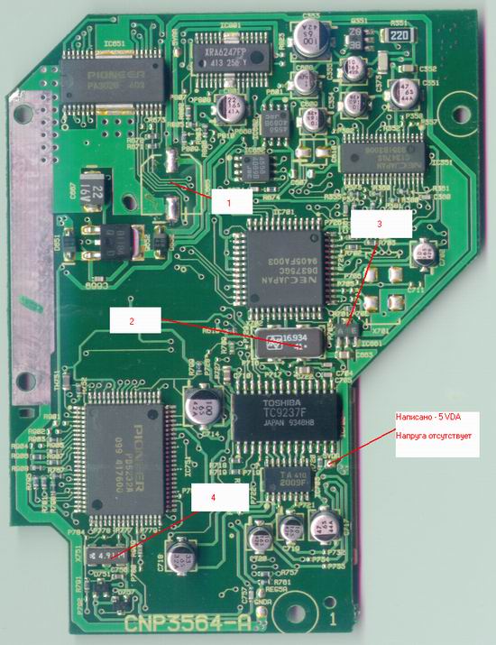

Продолжение темы.....
На прилепленной картинке в точках 4 и 2 кварцы молчат.В точке 3 похоже стоит стабилизатор - на нём тоже ничего,хвост от него идёт в точку 1,оттуда я снес кондюк 220х10 вольт для возможности отсканить,на нем тоже ничего,соответственно.
Что может означать 5 VDA ?
Добавлено 20-02-04 15:24
Добавлено 20-02-04 15:25

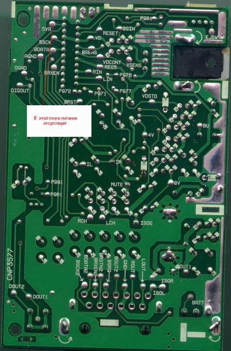

Продолжение 2.Это выходная часть .
Что может быть - помеченные корпуса ?
2009 5218 3123-4384A

Ну и картинка номер 3 .
Это задница выходной части - в указанной точке питание отсутствует - что может означать 5 VA ?

Сообщение #7 От 20/02/2004 16:01 цитата
MICHAIL,
Питание может отсутствовать пока не будет команды с центрального процессора.
Команду на возврат может давать "тайминг" с поцессора (при более длительной, чем положено по времени загрузке) или перегрузка по току двигателя. Проверь потребление двигателей в холостом режиме (не более 25 - 35 мА).
Попробуй проработать весь алгоритм загрузки от внешнего БП контролируя ток потребления при работе механизмов на разных этапах.

Сообщение #8 От 20/02/2004 16:06 цитата
Ну хорошо,а если в эти точки принудительно сунуть 5 вольт?
Питал я от внешнего источника,правда ток не мерял,но его там,похоже ,не так уж и много - источник заведомо слабоват.

Сообщение #9 От 20/02/2004 17:19 цитата
MICHAIL,
"Сунь" но это проблему не решит.
Займись лучше механикой в автономном режиме.

Сообщение #10 От 20/02/2004 23:45 цитата
элеткролиты поменять попробуй
