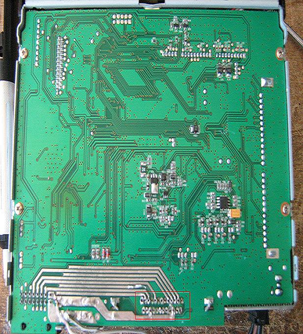

Привет всем!!!
появились вопросы по ремонту автомагнитолы. Но точной марки сказать не могу так как на магнитоле ее нет только фирма производитель а именно TEVION, но думаю можно обойтись и без марки ..
и так магнитола с последующим диагнозом: нет отображения на дисплее причем все остальное - как радио, воспроизведение с диска и через AUX работает нормально на все кнопки реагирует, на поворот ручки энкодера тоже.
Панель разобрал пропаял все элементы но результата недало.В панели стоит контроллер PT6318 дисплей вакуумный вияснил не показивает потому что нет накальной напруги, и скорей всего анодной тоже.. (в вакуумних елементах не оч шарю) вот и хотел спросить у Вас что можно сделать, преобразователь висел сади где вся коса проводов но преобразователя нет (обрезан) возле корпуса... провод 4 жильний с екраном (как аудио) 2 провода подключени к накальним нитям ещо 1 вроде анодное а ещо один не подключен екран ето минус.. вопрос как сделать преобразователь с постоянки в переменку + нужние наприжения.. но какие??? |

| BIGGGI писал: | | ...нужние наприжения.. но какие??? | Да легко. Подаёшь на накал с регулируемого БП что-то около 3-х вольт, в темноте добиваешься красного свечения нитей, и слегка уменьшаешь напряжение до исчезание свечения. Потом - (при подключенном и отрегулированном накале) - подаёшь с другого БП что-то вроде -25.V на анод, и крутишь его до приемлемой яркости. Не забудь, что накал к аноду гальванически привязан. Получив требуемые характеристики внешнего БП - спокойно лепишь его на первом под-руку попавшемся ТПП-400... |

| Сории забил написать уже добился свичения таким способом как Ви описали гдет 3,5в норма...но светятся ели ели несколько сегментов..думаю ето из за етого что не подавал анодку..накал само собой переменкой а вот анодку.??и как ето сделать для авто? |

| BIGGGI писал: | | а вот анодку.? | Да без проблем . На внешнем DC/DC преобразователе... |

| BIGGGI писал: | | Извините DC/DC или может DC/АС ???? | На накале - да, на аноде - нет... |

| BIGGGI писал: | | посоветуйте схеми плисс=-) | А толку в схеме? Видел недавно такую на одном из популярных Форумов, просто влом искать. Трансформатор (точнее - сердечник) - упаришься найти. Лепи мультик на типовухе (ТПП, ТН, ТА), удачно, если транс на 400Гц в руки попадётся (летающая техника), хотя - в автомобиле места вполне под любые девайсы найдётся. КПД устройства - разумеется гораздо ниже оригинального, но это уже значения не имеет... |
