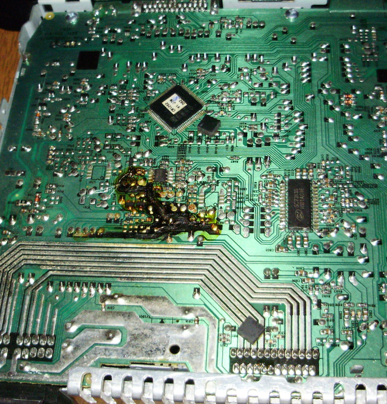

JVC KS FX915R отдали без микросхемы унч . вытащил из soundmax TA8264AHQ поставил с коррекцией обвязки - работала нормально 2 месяца.потом вылетели 2 канала-ангина.заказал мс(как в схеме la4743k).прислали la4743B.поставил все по схеме(емкости по номиналу для этой мс).включаю- вместо звука хлопок в динамике.пошарив по схемам а\м jvc,увидел ,что1 вывод может быть подключен через 1мкф на минус.подставил С -заработала т.е.как 47503,47515.и везде пишут что вместо этих мс ставят 4743 без переделок.,но по моей схеме 1 нога должна быть на минусе.что это-брак мс?напряжения на ногах с С на 1 выводе в норме.и работают все 4 канала!

если хлопок, не та микросхема ставь 7386 и им подобное

Один раз в жизни стань осцилографом на выходы микросхемы,включи,посмотри,как выглядит момент хлопка.Подключи нагрузку на один канал,ещё раз включи,контролируя ток потребления аппарата при хлопке.Блок питания аж присядет.Потом открой справочник по УНЧ,Сравни номиналы емкостей.Там их 6,не считая по питанию.Всё станет понятно навсегда.В конце голодных 90х я так сделал разик,теперь не парюсь.

вы читаете внимателно? я же написал ,что работают все 4 канала при неправильном (по схеме) подключении 1 вывода (через 1мкф),на схеме накортко.напряжение на 1 и25 - +3в.

LA шки вообще частенько какие то косые.Допустим,на выходах нет половины питания.Сидит по 3-4 вольта.И она при этом ещё и поёт.Серж правильно сказал,воткни TDA7386.Как то они поправильнее будут.

и напряжения на выходах в норме. эти даташиты уже наизусть выучил! может надписью на мс ошиблись??тоже люди работают ,и у них есть понедельники!

кто менял вместо 47503,47515 м/с4743 -удаляли кондеры с 1 и 25 ноги(1- на корпус ,25 на разрыв). чем отличается звучание м/с TDA и LA.PAL .TA.(никто не написал конкретно!)как активировать вход сд-сн кнопкой на панели чтобы подключить мп3-плеер(в разрыв входа ам/чм не надо),обмануть процессор как?адаптер jvc u58 стоит 1700 руб.
