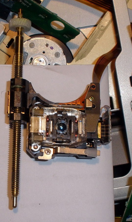

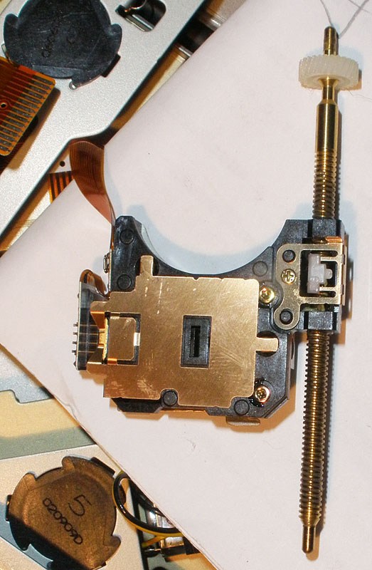

Panasonic CQ-TS7170A (Toyota) стоит оптика YESFD13006. Что за она? Реально ли ее найти или только к Панасонику?

Если не изменяет память- проблема у этого i-cap всегда в фокусировке. непомню с какой менял драйвер какой?

несколько месяцев назад голова еще читала но плохенько.... Сейчас вообще, моторчик живой....

Посмотри E2687

Нашол старые записи-стоит такая же но шлейф прямой ссуженный24 pin КЛАРИОН AZ номер незнаю компликтуется машины DAEWOO CHANCE сборка украина (драва ещё те) снимал линзу с фокусир рамкой перепаивал и всё арбайт было 3 года назад ноль рекламаций.

jurij+, именно такая, купил и поставил, вчера машинка уехала, диски глотала слёту.....
