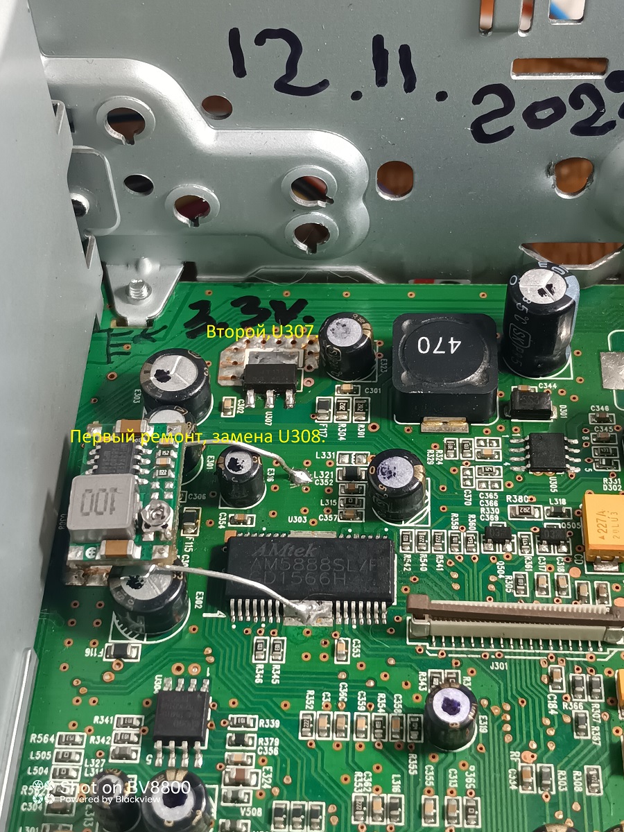

Добрый день. Года четыре назад уже делал данный аппарат. Заменил U308, аппарат заработал. Сейчас опять принесли, неисправность та же. Неисправен оказался U307, на выходе при включении 2.69в, заменил, заработал аппарат, при хозяине включил, отдал. На следующий день звонит, опять та же картина, заставка, тёмный экран. Привёз, в тепле включаю, работает, с холода - заставка, тёмный экран. Путём охлаждения мать - дисплей, выяснил, проблема в материнской плате, все проблемные стабилизаторы выдают свои штатные напряжения, участки с клеем очистил, промыл, прозвонил, контакт есть везде. Но при охлаждении где-то он пропадает.
Всё что есть по данной неисправности в инете, прочитано, измеряно. Может у кого было именно такое, неисправность появлялась зимой. Хотя, первый раз, по словам хозяина и летом у него она глючила, но не часто.

nesterov32, На фото просто "колхоз" - не разобрался в первоначальной проблеме.
Эти аппараты работают веками.

И где колхоз. На U308 было 0.95в, стабилизатора на 1.2в на тот момент не нашёл, пришлось ставить что подошло.
На данный момент нашёл на Али стабилизаторы, придут буду ставить.
И насчёт работы веками, сказки не рассказывай, сказочник. Куча сообщений с такой проблемой, и у всех не всегда, одна и та же причина. И кстати, колхоз года четыре-пять отработал.
ДядяЮра, если не можешь сказать толковое, продолжай торговать, наверно это у тебя лучше получается. Хотя не факт смех

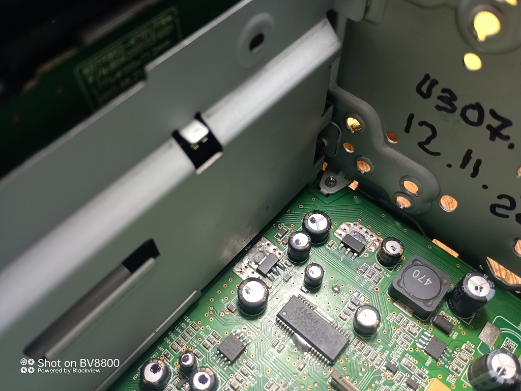

Пришли стабилизаторы на 1.2в, заменил колхоз на U308, охладил материнку на морозе, включается, работает. Тему можно закрывать.
