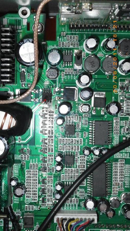

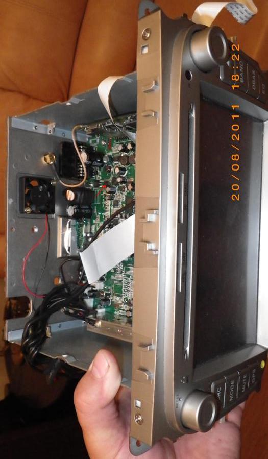

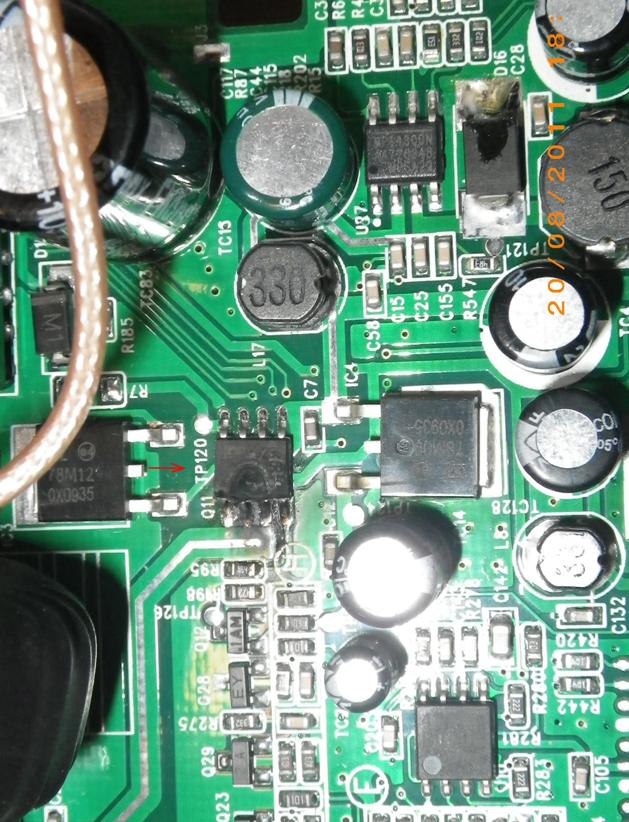

В китайской автомагнитоле неизвестного производителя, маркировки на магнитоле нет, схемы также нет, необходимо идентифицировать микросхему - похоже это микросборка двух полевых транзисторов, на фото отмечена маленькой красной стрелкой.
В первой сверху строке можно разобрать последнии 4 цифры маркировки ...... 9256 , возможно перед ними стоит P,
во второй строке последние две цифры .....5B, в третьей строке .....05
Итак: .....9256
...5B
...05

Сообщение #2 От 22/08/2011 11:57 цитата
Будет сборка каких нить MOSFET. Прикидывай по включению....

Сообщение #3 От 24/08/2011 18:31 цитата
Можент что-то из этого, или подобного Вариантов уйма. Смотри по схеме включения!

Сообщение #4 От 24/08/2011 19:24 цитата
Направленье дано верное вот только ответ в вопросе 9256 обычная китаёза для 35-40-45 toyota и что будем делать дальше подмигивание с последствиями этого прогоревшего-хотелось бы узнать если ступар уже здесь!

Сообщение #7 От 21/09/2011 20:43 цитата
Посмотри эту SDM9435A
kuzma17
Сообщение #8 От 17/10/2011 00:58 цитата
Недавно мнеял на китайской магнитоле один в один с тем что на фото, это был CHM9435AJPT, это по даташиту а на корпусе написано просто 9435А.

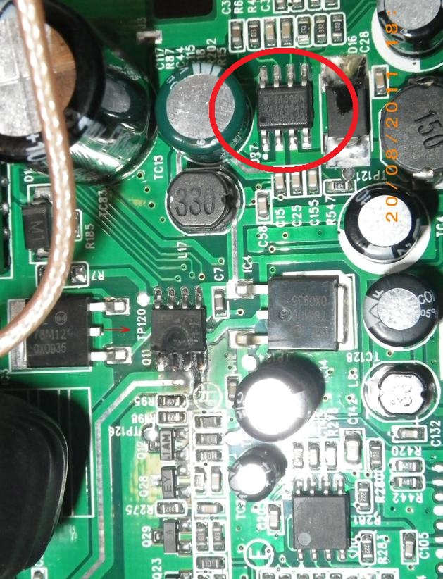

Чтоб темы не плодить, попрошу помощи тут.
Сгорела м/с по всей видимости DC/DC (см. мой аппарат) по всей видимости тоже в pic.1_2692 обведено овалом.... Помогите плиз, что за зверь такой?
обведено овалом

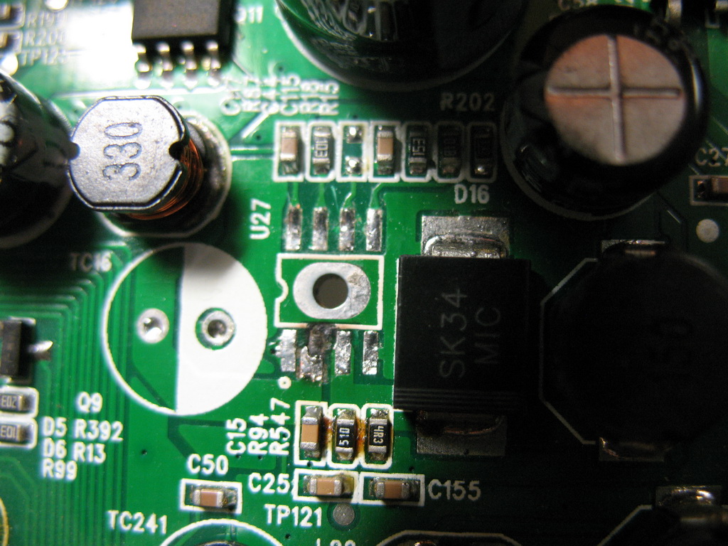

Сообщение #10 От 12/07/2012 23:28 цитата
Плохо видно на фотке, что-то типа МР1410, поищи даташит...
_zag_
Сообщение #11 От 13/07/2012 12:32 цитата
Спасибо. На самом деле, там стоял MP1430DN (у продавца был такой аппарат со снятой крышкой), такого не нашел заменил на 1410.... работает.
