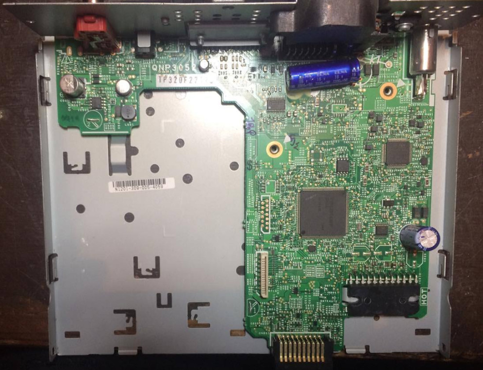

Привет мастера. Приобрел без проверки Pioneer deh 1420Ub Был расшатан usb на панели все пропаял.Но usb не работает все ровно магнитола не понимает когда вставляю флешку (она даже не моргает).Панельку проверял у друга на похожей магнитоле усб определяется и всё отлично работает в глубокой настройке функция включена.Сделал вывод что проблема в плате магнитолы паяльник держать умею есть мультиметр,но знаний нету подскажите куда копать?
Плата qnp 3052 кондеры целые,замерял ток на на усб порту не поступает,но все контакты на разъеме панели звоняться.Фишка не родная от магнитолы deh 2320ub

смотри IC501. на 2пин. должно быть 5в.

Померил ic510,там 3.30v
дело может быть в ней или нужно искать почему не приходит ток туда?
Где мерял,на какой ножке и чем?Напруга и ток разные вещи.Как выше сказали,смотри схему,развивайся.

мерил мультметром в режиме постоянного напряжения до 20v
мерил крайние ножки где 3 и где 2 соответственно
