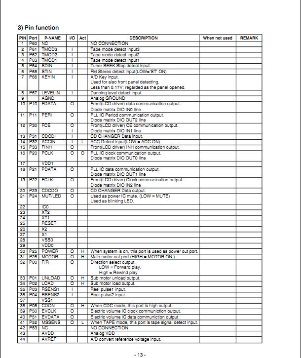

помогите реализовать aux на lg tcc-8220
ghostik22
Сообщения: 15
Сообщение #1 От 12/06/2012 14:27 цитата
схему нашёл, но aux в ней не вижу, в прикреплении таблица портов проца
  таблица.JPG  102.72 КБ  Скачано: 746 раз(а)

Сообщение #2 От 12/06/2012 20:06 цитата
Запаиваем резистор 1кОм между 20 (CDCO) м 17 (Vdd - 5в) пинами .

Сообщение #3 От 13/06/2012 13:04 цитата
ghostik22 писал:
вот смотри

Сообщение #4 От 13/06/2012 13:29 цитата
через сиди ченджер вход.

Сообщение #5 От 13/06/2012 16:39 цитата
сан санич, спасибо, а на рис.4 с какой целью выделены красным выходы??? с постоянки вытягивать или ещё транзистор ставить на них, а после вытягивать?

Сообщение #6 От 13/06/2012 22:16 цитата
ghostik22 писал:
вот так сделай как на фото + кинь резюка на 1К на 20 и 17 пин

Сообщение #7 От 14/06/2012 18:04 цитата
Все припаял, звук есть если не подключать массу плеера, но звук без басов и с шумом, к массе магнитолы, если подключать, то треск и никакого звука, куда еще резюков впихнуть?

Сообщение #9 От 15/06/2012 09:08 цитата
ghostik22 писал:
я ондо клиентам делал так и у всех все работает ,попробуй кинуть резюка на сигнальный провад гдето по 10-15 К ,и кстати смотри где сигнал в плеере идет ,а то если телефон подключить есть звук ,плейр- шум идет, разнича между 1 из сигнальных и общим минусосм (если плеер китайский)
