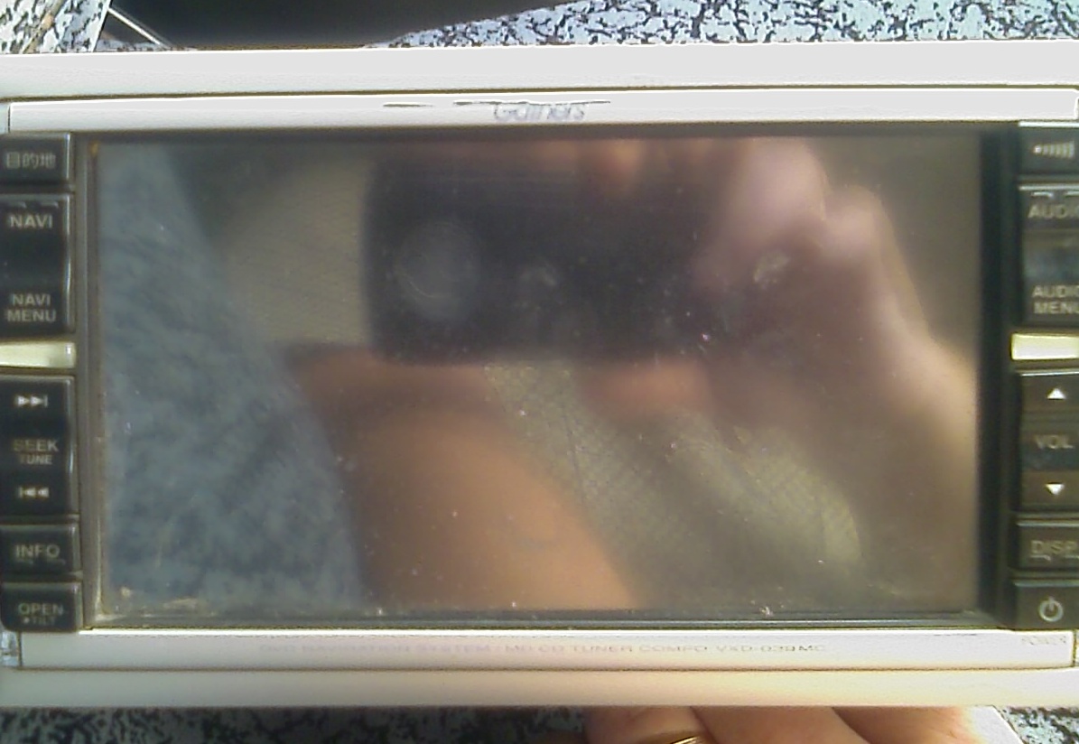

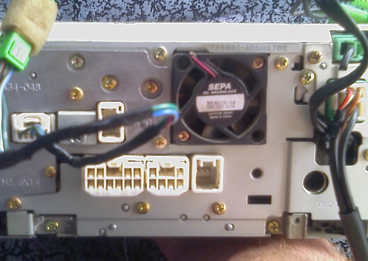

Добрый день помогите пожалуста с Gathers VXD-039MC модель 08A40-9EO-400 принесли на установку в ВАЗ не могу найти по этой магнитоле ни чего 1. какой вход за что отвечает и его распиновка 2. Загрузочный диск на эту модель. Помогите, а то всю голову изломал.

Разьем Тойота, что тут искать. А так-то для подключения есть спец. тема.

Подключил разъём, тайота, как и подсказал "Avestar" спасибо. Работает и без диска, но не все функции. По дискам: нашёл за 1500 рублей? но говорят что подходит от 049мс или 049с буду искать и пробовать, но наверное буду заказывать (куда потом кинуть этот диск на раздачу?) а по остальным разёмам за что они отвечают? нашёл что верхний левый крайний это блокировки видео.

здорово похоже на Тойоту... верхний левый разъём - 1 parking, 3 speedometer, 5 reverse (здесь нет)
попытайся прикинуть по тойотовским фишкам - типа 4Runner или что подобное...

толлько стоят они от 7 тыс. а если 2 din то от 12 тыс. А тем кто будет искать по этой магнитоле то: 1. распиновка как у TOYOTA 56009 (Model 86120-60230) CQ-TT4650A 2. загрузочный диск НЕ НУЖЕН. она и так работает! Спасибо всем за помощь!!!!
