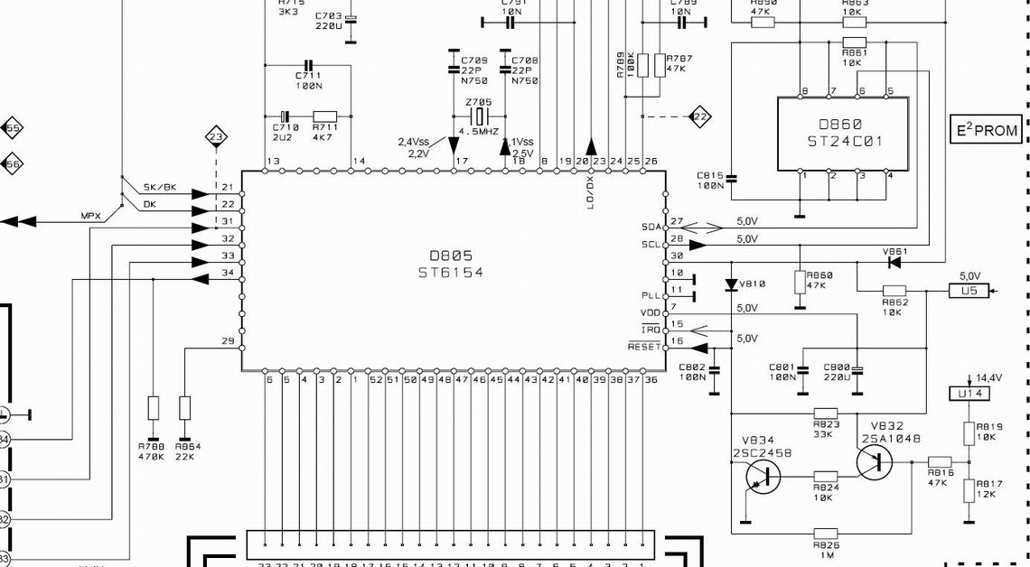

Доброго времени дня . Лежит такой приемник . наверное был некоректно подключен ..в итоге замена тда 2005 несколько резисторов и соединил згоревшие дорожки. Включил - есть фоновый шум из динамиков как не настроенный на станцию .тембр регулируется если в антенное гнездо подключить антену звук меняется .. на дисплее пусто на клавиши не реагирует на микросхемы AN7273 и TDA1579 приходит правильное ASS...
на процессоре не знаю где мерять . Процессор ST6154Q8\RM .Надеюсь он жив и нет на нем питания . Информации на форуме по таким приемникам или похожим долго искал но не нашол .Возможно ктото помнит такую поломку .. С ув.

ну так тестером к кварцу возле проца если там есть1-2 вольта то скорее всего проц в мусор,если нет то версия с питанием имеет право на жизнь
если на одной ноге кварца 0 на второй 5 в то проц тоже виноват

n max писал:
n max, Не води человека в заблуждение.Делать выводы на основе измерения напряжения на выводах кварца ТЕСТЕРОМ??? Ну это по меншей мере не професионально.
n max писал:
И опять не верно.
Если на выводе reset, будет 0, то кварцевый генератор будет "стоять", и будет говореные тобою 0 и +5 на кварце, а вывод reset - это всего лишь вход.
Но это не значит что это проблема проца.
Начинать искать проблему нужно с поиска и работы стабилизатора питания процессора +5в.
А уж убедившись в его работоспособности,делать какие то выводы.

Сообщение #4 От 20/08/2012 20:01 цитата
Спасибо за схемку .. . На кварце 0.01 и 0.5 вольта .. на транзисторе v 834 там стоит A1048 на базе 4.6 вольта на крайних ногах 0V на обоих .. 14. 5 вольта на R 819 есть.. за ним падает до 8.6 V ..Вроде транзистор? щас ищу чего туда поставить.. такие дела .. пока надеюсь..что все.заработает .

Сообщение #5 От 20/08/2012 21:04 цитата
Не спеши что либо менять.
У тебя нет +5в. идущие на 7ю ногу проца.
Ищи откуда это приходит,и проверяй этот стабилизатор.

. Померял только что На ноге електролита C800 5 вольт недовольство, огорчение . стоит на дорожке где напаяна от угла микросхемы 7 нога .. другой ногой на минусе . по нему нашол ногу куда питание...... не выгуглил мануал откуда ноги считать.. а по електролиту и с вашей подсказкой нашол. Тоесть питание есть.. Если память не рабочая.. проц пускается нет ?.. на ней тоже питание есть...есть ли какието варианты ?.. Вообще спасибо за помощь и терпение ..С обвязкой процессоров почти не возился опыта нет Возможно чегото очевидного не вижу .

На 15-16 ноге проца так же должно быть +5в.
т.е. на колекторе V834.
Вот полный мануал,модель другая,но все остальное на базе этого же проца.
Напряжения указаны. Так что сравнивай.
Прошивка от близкого аппарата,но там только пресеты станций и еще что то отвечающее за настройку и чувствительность тюнера.Думаю что на общую работоспособность аппарата она не влияет.

Сообщение #8 От 21/08/2012 05:07 цитата
при выпаянной или неисправной памяти на дисплее проц показывает три знака минус и не на что не реагирует
просто сам когда то перепутал полярность в аналогичной магнитоле-проц в мусор ушел-просто вам до этого дойти придётся
так же три минуса будет на дисплее при неисправности приёмника-на проц не поступает сигнал гетеродина
