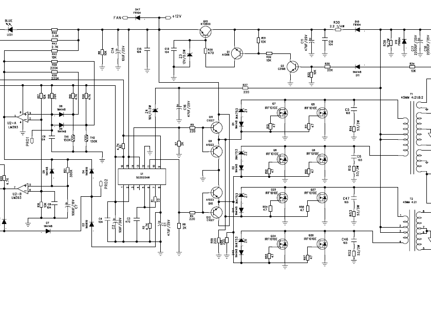

Пришел усилитель с дефектом не включается, сработала защита.
На плате обнаружен сгоревший резистор и 2SA1013. Остальное в норме. Схемы на данный усь не нашел. Может подскажите номинал резистора? Стоит в цепи 8,11,12 ноги TL494 - коллектор 2SA1013 + диод 4001 - плюс вентилятора охлаждения.

Сообщение #2 От 29/01/2021 15:47 цитата
Можно взять ближайшее что доступно и будет похоже.
  2021-01-29_14-45-19.png  63.53 КБ  Скачано: 237 раз(а)

Сообщение #4 От 29/01/2021 18:55 цитата
Ставте 2.2 оМ и будет вам счастье. Прежде конечно проверить "вентилятор"

Сообщение #6 От 31/01/2021 15:16 цитата
Все отлично! Поставил 2,2 Ом, усилок запустился. Вентилятор сгоревший, видимо он и послужил причиной поломки.
Еще раз спасибо jurij+!
