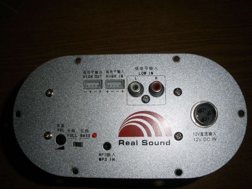

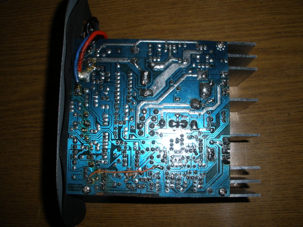

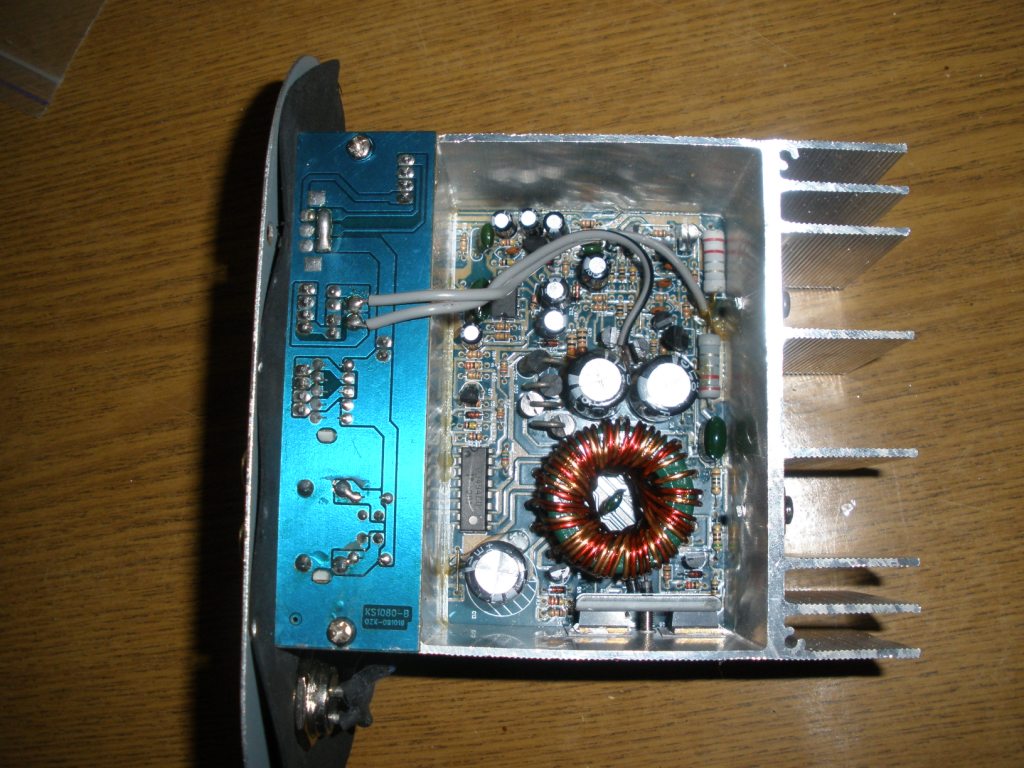

Здраствуйте.Попал в ремонт данный усилитель.Преобразователь работает,выходные транзисторы целые.Сгорела дорожка общего провода от входа Low In к общему проводу динамика.Сначала не вникал и запаяв дорожку отдал усилитель.Через день принесли обратно.Причина та-же.Восстановил все.Измерил напряжение между общим проводом входных гнезд и общим проводом питания-12 В.Почему?Или так должно быть и утройство подключается к источнику сигнала,который изолирован от общего провода источника питания.Я после ремонта так и проверял,подключая усилитель к стационарному тюнеру.С уважением Валентин

Здраствуйте.Проблема решена.Причина-понижение изоляции между витками трансформатора преобразователя и перемычками на плате под ним.Изоляция на проводе трансформатора никакая,пленка полиэтиленовая.Трансформатор немного греется и плюс вибрация(держится только на выводах) сделали свое дело.Да здравствует китайский радиопром,вечный источник наших доходов!Всем удачи и спасибо за содействие в ремонте.С уважением Валентин
