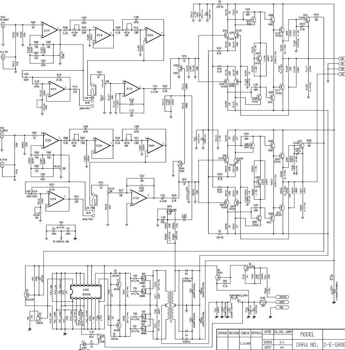

Здарова. Усилитель Mystery mr 2.75 во время работы замкнули правый канал ( кратковременно). После появились посторонние шумы ввиде свиста и шипения ( причем шум идет только вовремя работы автомобиля). На предельных нагрузках пропускается хлопок или щелчок, как его там. Поменял выходные TIP35c и TIP36c оба канала (да бы недорогие), не помогло. Напряжения нормальные. Что посоветуете.
вот схемка

У тебя есть исправный канал, приборы в руки и сравнивай. Или сразу к мастеру.

grandiv, возможно, по входу правого канала оборвана "земля". Попробуй, для начала, поменять кабель (головн. уст-во - усилитель)

раньше все нормально было. подключили напрямую (без усилителя)- все отлично.

Скорее всего, в магнитоле дело. На фирменных магнитолах Pioneer, Sony, JVC для защиты проводов и дорожек от прогорания при неправильном подключении, между общим проводом "землей" и общим проводом на выходе под усилитель на плате стоит SMD-перемычка. При ее сгорании будет идти фон на усилителе. Замените ее тоненькой перемычкой (жила не толще 0,2мм) и должен фон исчезнуть.
