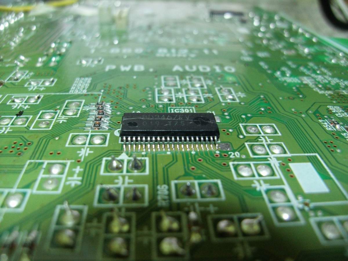

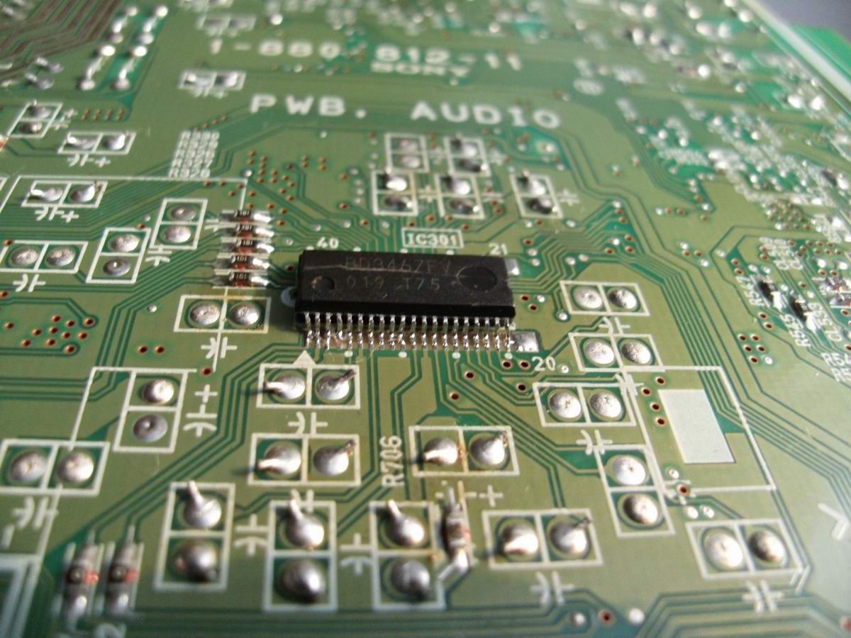

Еще некоторые моменты из жизни этой магнитолы (все касаемо именно элементов платы 1-880-812-11 : паяные c401,c402,c403,c404 уж не знаю на кой черт. Еще про замену IC301 забыл упомянуть, что она была с замятыми ногами, как будто по ней отверткой "прошлись" (на фото до и после выпрямления ног) так же под ней оторвались контактные площадки 3-4пин, поправил, ситуацию не изменило. Конденсаторы при пайке рядом стоящие снимал, на всякий случай.

wgt-zz писал:
На данный момент, на 25пине тда скачки напряжения от 1.10 до 3.3в., бывает с прогревом становится 1.01в строго.
Проблемы с УНЧ.
Отчего и почему?, узнаешь из даташита на tda8588. Он, в свободном доступе.
