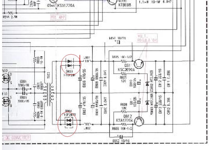

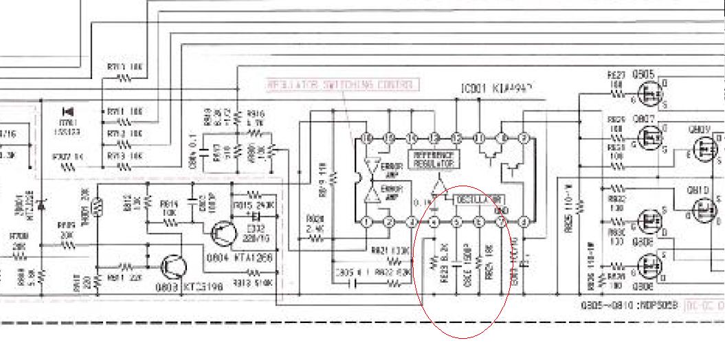

Ограничь ток БП в предела 3А, этого за глаза хватит для запуска практически любого уся средней мощности. И будет гарантия от палева ТР. Конечно за потреблением следить, ну и по нагреву следить так же.
Сними выпр. диоды в обоих плечах. И запускай преобразователь сколько душе угодно. Можно снять дроссели.Но контролировать тогда вых напр. Иначе кондёры улетят опять.
Проверить соответствие номиналов генератора.

jurij+,приветствую , схема ужасная номиналы не видно толком ,но попробую уточнить и проверить ) ток до 3 А не смогу ограничить ,ЛБП уходит в защиту даже при 5 А , запитывал от другого блока ,потребление около 7 А ,что то конкретно потребляет не по-детски ? Кондёры ещё на замену не приобрёл ,попробую скинуть диоды и проверить генератор ,и запускать буду ,гляну что к чему )))СПС )))
ДОБАВЛЕНО 05/03/2018 05:57
Резистор по даташиту вроде 12 Ком ,ну а кондёр гляну по схеме )) видно не выспался я сегодня ,можно по самой плате глянуть )) отпишусь ))
