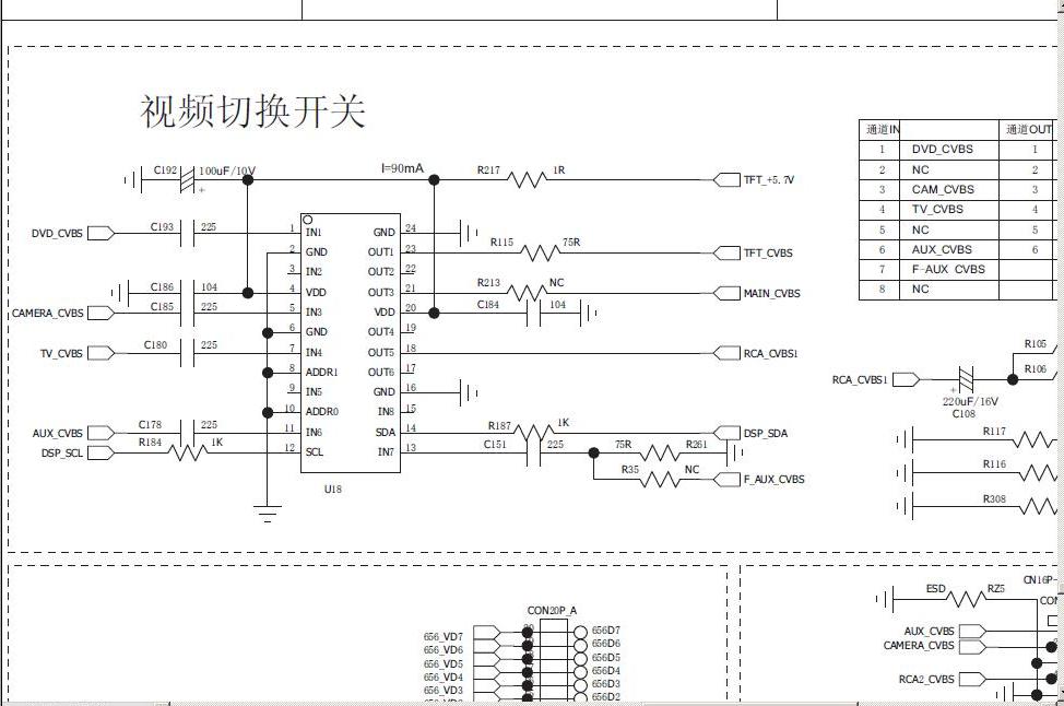

Авторесивер MYSTERY MDD-6240S
контролер STM85207
контролер на морде BIT1612
контролер DVD SPHE8202TQ
Коммутатор выходов HXJ6502 (FMS6502)
flesh 25L3205E
eeprom 24C08
eeprom 24C02
Всем привет!
Прошу помощи уважаемые радиотехники
Тему начал здесь http://monitor.net.ru/forum/viewtopic.php?t=637429
Нет изо на внешний монитор все остальное работает.
Заменил U18 FMS6502, тоже самое...все входы рабочие, кроме выхода VIDEO
  MDD6240.JPG  82.24 КБ  Скачано: 464 раз(а)

Сообщение #2 От 03/10/2018 18:48 цитата
Ну?
Осциллограф.
На вход, и потом на выход.

elek2008
Сообщения: 43
Сообщение #5 От 04/10/2018 08:17 цитата
Да нет, в меню... связанного с выводом изо на внеш. экран....все таки надо осцил. искать...

Сообщение #6 От 04/10/2018 08:52 цитата
SDA SCL от STM85207 приходят...переключение на U18 FMS6502 по входам DVD и TV мультом меряю есть. И на выходах появляются напряжения 2,5в....Видимо где то теряется сам видеосигнал...Осла нет проверить.
