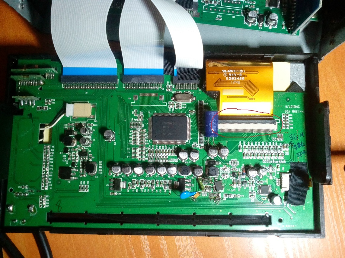

Изначально был дохлый преобразователь, отвечающий за питание морды 5 вольт ( LSC5202). Подсунул другой, питание появилось, но экран белый. (музон при этом играет, на таче чего то нажимается).
Намерил что нет VGH и VGL на матрице. За их формирование отвечает 5-ти ногий преобразователь с неизвестной маркировкой. Приколхозил вместо него MC34063 навесным монтажем. Теперь VGH стало 15 вольт, VGL -7 вольт, все как в даташите на матрицу.
Остальные преобразователи на плате все в норме.
Теперь наоборот экран стал темным без изо, подсветка есть. Если отщелкнуть зажим на коннекторе шлейфа матрицы (на картинке выделил красным) и шевелить шлейф, то сквозь различные эффекты на экране проглядывается картинка. Получается что видео на морду приходит, а в вот в морде где то еще один косяк кроется.
Скаллер "Techwell TW8816", но дело думаю не в нем.
Вот что намерил на коннекторе матрицы (HannStar HSD062IDW1-A):
VGH - 15в
VGL - -7в
VCC - 3,3в
AVDD - 14в
Не понятно какие должны быть остальные сигналы.
фото платы

Алексей Козлов, причём тут сигналы ? Vcom сколько ? И когда матрица " не понимает "- скаллерр , что сперва делают ?

-За их формирование отвечает 5-ти ногий преобразователь- какой?! Это DC-DC- надо ставить его или его аналог Что попало туда тюкать не надо Вот подбирай http://monitor.espec.ws/section27/topic200427.html и 34063 она там вовсе ненужна

Скорее всего ID9xx (MP1540 1.3MHz, 18V Step-Up Converter), присмотрись.

Алексей Козлов, Vcom сколько ? ?
5 вольт
mehanik93 писал:
Алексей Козлов, И когда матрица " не понимает "- скаллерр , что сперва делают ?
Поэтому и спросил - что делать?
TO(Nic) писал:
Алексей Козлов писал:
Скорее всего ID9xx (MP1540 1.3MHz, 18V Step-Up Converter)]
Вот за это спасибо! Стоял ID9CJ. Пока нет замены, поставил 34064. Он нормально справляется, нужное напряжение выдает.
Вроде все есть в соответствии с даташитом на матрицу, но картинки нет. Отличаются только Avdd и Vcom. Но при таких отличиях все равно изображение должно быть.

Я бы поставил родную, "колхоз" не всегда работает корректно. И еще, шлейф на матрицу не ушатан?. Часто обрывается, после тренировок.

Шлейф в отличном состоянии. Самое интересное, что если его шевелить в незащелкнутом коннекторе, то картинку немного становится видно. Получается все таки что то с напряжениями не то. Возможно с Vcom и AVDD. По даташиту они пониже должны быть. Но все равно ведь хоть какая то картинка должна быть, если они не соответствуют. Не понятно пока.

Алексей Козлов, Vcom многовато 5 вольт . У тебя должен быть делитель из резисторов - посчитай какое должно быть .
И когда матрица " не понимает "- скаллерр , ШЬЮТ SPI.

Vcom пробовал снижал до 3.4 вольта, экран просто мерцать начинает и все. В принципе этого и стоило ожидать. И даже при завышенном Vcom картинка должна быть.
SPI на плате нет. Есть на основной плате, может это и она, но прошивки все равно нет.
Надо все таки попробовать поставить родной DC-DC. Еще раз спасибо TO(Nic) за наводку на маркировку.

Алексей Козлов, посмотрите даташит на TW8816 , она без SPI не работает .

Да я и не отрицаю, что spi у TW8816 нет. Пока еще не разбирался с ней, сначала с питаниями надо разобраться.
Еще бы прошивку где найти.
