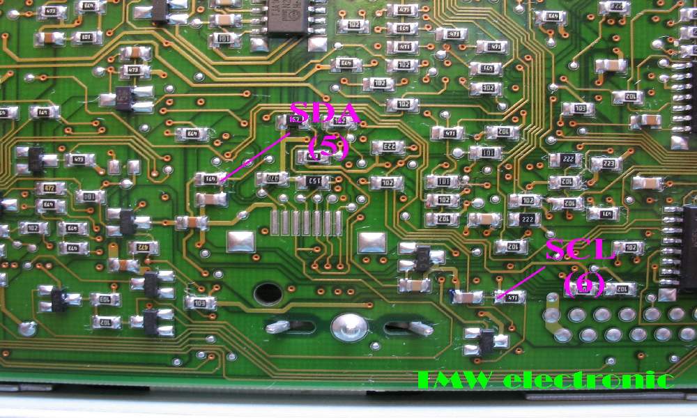

Blaupunkt Navigation System MFD - ищется прошивка епрома для разблокировки автомагнитолы.

Ищу уже часа 4, нашёл только видео. Инструмент для прошивки имеется, а прошивки нет нигде. Помогите если можете пожалуйста.

Не знаю. Не принимает магнитола ни один код из тех что написано на корпусе. Нужно не для коммерции, а тупо залить дамп с известным кодом. Помочь другу, купившему это ведро с болтами хоть как то...

Магнитола будет завтра или в субботу, по идее там 24С16 или 24С32

Sausage, 24с32 держи! есть с известным и неизвестным кодом
программируется понькой в включенном режиме

JYRIJJ, на всяк случай уточню, шить лучше не всю память, чтобы потом проблем со звуком не было.

Всем спасибо! Магнитола раскодирована.
