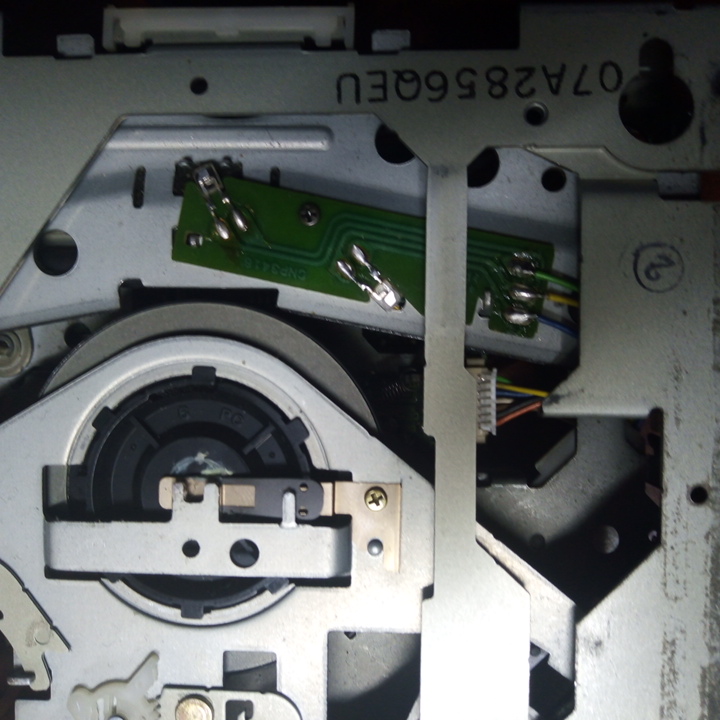

автомагнитола PIONEER FH P80 не ставит диск CD ищу мануал
albert888
Сообщение #1 От 28/02/2021 17:23 цитата
если отключить питание и силком втолкнуть диск до упора то при подключении похоже срабатывает эл.концевик и механизм доводит диск на PLAY .работает пока не вытащишь диск .на входе диска сверху 2 фотоэлемента .на плате 2 эл.концевика- на положение головки и похоже режима PLAY механизма.Напряжение (на фото)между зеленым и синим проводом 4.3В синий-желтый 4.5В желтый-зеленый 0.14В.вроде по схеме неисправен первый на входе диска элемент.на плате напротив фотоэлементов D1802 и D1801. Не могу нигде найти мануал по этой модели..какие должны быть значения и алгоритм работы.может есть у кого аналогичные мануалы или оригинал.заранее спасибо оплачу если потребуется
