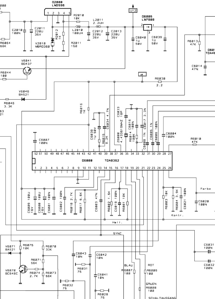

Всем привет! Есть работающий конвертер собственного изготовления на тда8362 в паре с Ila4661, также работает и на тда8361, схема блаупункта без лишних каскадов и HC + кварц на нтсц + 1кОм на плюс и 43ногу + 100н на 8ногу и землю, 21 на землю, 39 через 2,2н на землю, короче рабочая 100%.
Решил переделать на 8361А , коих до хрена лежит без дела.
Для этого:
Отключил 9ногу, 42ногу, 14ногу
Посадил 41 на землю.
Включаю, темный экран, батарейкой подаю обратный импульс на 14ногу , экран полностью заливает белым, далее в течении нескольких минут (2-3) изображение проявляется как фотография в проявителе, плавно, становится нормальным. За это время напряжения на ргб выходах понижаются с 2,7в до 1,2в.
Что еще нужно сделать?

-Johnson-, сложно тебе переделать будет... В 8361А система АББ , которую сложно обмануть. Нужно КИГ заводить дабы такой байды как у тебя не получалось. Тебе че , 8361 без буквы выслать???
