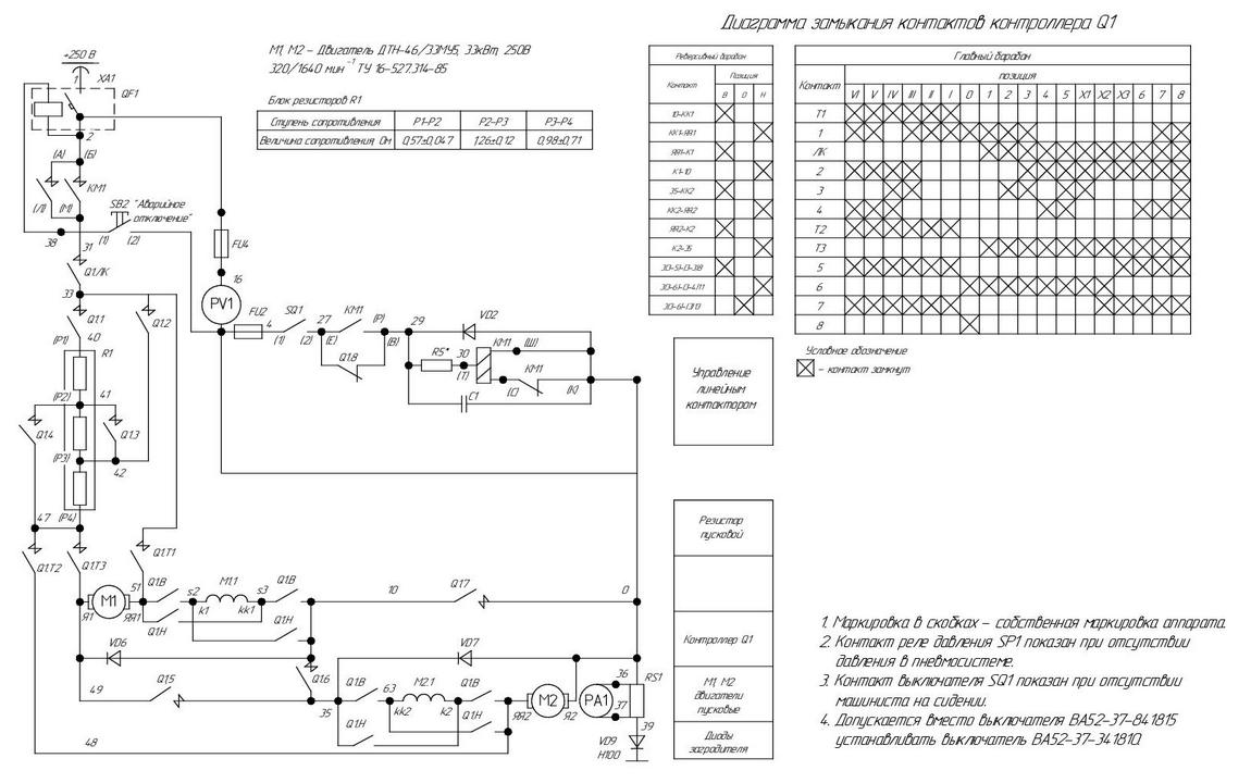

Добрый день! Решил заморочиться модернизацией системы управления небольшого электровоза. Хочу переделать текущий вариант управления тяговыми двигателями на контроллере и резисторах (схема в прикрепленном файле) в нечто более компактное и поддающиеся автоматизации. В голову приходит управление с помощью широтно-импульсной модуляции и IGBT-транзисторах. Просьба если кто то делал управление для двигателей постоянного тока поделиться схемами и советами.
   упрощенная — копия.jpg  111.76 КБ  Скачано: 346 раз(а)

Шим то влупить ума не надо, а насколько это законно?

Скорее всего это курсяк какой. ШИМ - это здорово. Только вот стоить полупроводники на такие токи и напряжения будут неизмеримо больше, чем пара/тройка сопротивлений.

Ну и как дистанционно управлять двигателем при использовании резисторов без полупроводников?

dahan, тебя в Гугле забанили? голливудская улыбка Дерзай.
Зачем изобретать велосипед? Тиристорное управление двигателями давно используется. Правда и мощность их должна быть соответствующая, КУ202 не подойдут.
Такие вот в самый раз. выбирай какие больше нравятся. улыбка

Как на схеме показано. Цепи управления контакторами не так экономичны, но при больших мощностях на это можно и плюнуть. А есть и запираемые тиристорные модули.
