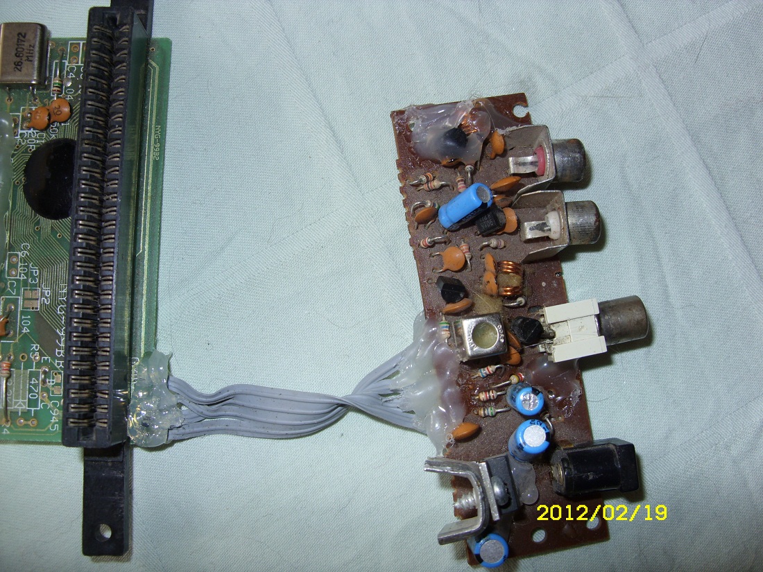

Прошу помощи форумчан
в восстановлении схемы устройства (счётчика) по фото в архиве (внизу поста).
Особенно прошу, пояснить принцип действия
К155ЛА8 в гашении нулей (?), я полагаю.
Спасибо.

User_000, собстна зачем тебе схема? Для ремонта она не нужна - меняй копеечные микрухи аккуратно и всё, для повторения в принципе тоже не нужна - срисовал топологию и вперёд. В принципе можно разрисовать схему по топологии, только времязатраты будут приличные - ты готов их оплатить?

User_000, фигасе ты шутканул... Такую работу разве что в знак великой благодарности на себя взвалить можно. Или крайне не за бесплатно.
Ты не пробовал ПРОСТО найти схему того прибора, из которого ты этот счётчик выковырял?

По крайней мере, могу предложить свой метод, которым пользуюсь постоянно. Все необходимые фото для этого ты предоставил. В общем, в приаттаченном архиве лежит файлик в формате *.psd.
Дык вот:
1) НЕ УБИРАЙ далеко оригинальную плату - файлик не решит ВСЕХ проблем, ибо некоторые дорожки "перекрываются" деталями или могут иметь неожиданные ответвления или доп. соединения под ними (например, на лицевой стороне платы под микросхемами и индикаторами могут найтись вообще скрытые дорожки - их можно обнаружить, заглянув под микросхемы против света, какие-то отводы могут закрываться, например, резисторами, и, совпадая с ними в проекции, в данном ракурсе тоже могут "спрятаться" под ними).
2) Открой приаттаченный файл в ФОТОШОПЕ (и не закрывай его - это будет твой ОСНОВНОЙ источник). Не пытайся открыть его в просмотровиках изображений - открыться-то он откроется, но толку от этого будет меньше нуля: файлик "слоистый", а метод требует обеспечения возможности работы со слоями, которую предоставить (из известных мне) может только Фотошоп.
3) В другом окне открой любой имеющийся векторный графический редактор (или рисовалку схем): Компас, Автокад, sPlan и т.д. Я пользуюсь MS Visio (не потому, что удобно - всё равно по работе им часто пользоваться приходится, и другие рисовалки ставить и изучать просто лениво, хотя есть и более "умные" и удобные). Для того, чтобы пользоваться источником, не переключаясь между окнами граф. редактора и Фотошопа, удобно подключить второй монитор, и окно фотошопа перетащить туда (так, я как основной юзаю ЖК Асер, а для подобных работ и работ по обработке документов, где постоянно требуется перед глазами исходный док, спускаю с антресолей ещё и трубчатый Самсунг).
4) В Фотошопе с открытым изображением:
    а) установи подходящий (удобочитаемый) размер изображения (увеличить/уменьшить размер в пределах окна можно колёсиком мыши, окно раздвинуть классическим способом - потянув мышкой за уголок, или нажав на значок "во весь экран".
    б) в панельке "Слои" выбери "Слой 1".
    в) нажми ПРАВОЙ кнопкой мышки на миниатюрку изображения "Слой 1" в панельке "Слои".
    г) в выпавшем меню выбери "Настройки смешивания".
    д) Выпавшее окно настроек смешивания не закрывай - регулятор "Общее смешивание" -- "Матовость" должен быть постоянно у тебя под рукой (режим смеси: "Обычный").
    е) Можешь за верхнюю полоску задвинуть это окно вниз экрана до регулятора "матовость", чтобы оно не мешало обзору изображения.
5) Теперь, двигая вперёд-назад регулятор "Матовость", ты сможешь оперативно просматривать плату "насквозь", при этом при матовости 0% будет видна только нижняя сторона платы, а при матовости 100% - только лицевая. Стороны я уже предварительно совместил по геометрии и размерам, так что смещения изображения при этом быть не должно. При матовости 50% получится "полупрозрачная" плата.
6) В графическом редакторе ЗАРАНЕЕ создай принципиальные схемы лог. микросхем с позиционными обозначениями (D1.1, D1.2 и т.д), и номерами выводов - чтобы при снятии схемы не получались дубли элементов и путаница. По мере "срисовки" других компонентов СРАЗУ проставляй позиционные обозначения и расположение выводов (в, н, л, п - верхний, нижний, левый, правый по картинке в Шопе) - это также сократит последующую путаницу и возможные КЗ. При "присоединении" очередной ножки на схеме, визуально убедись по оригиналу, что к ней больше не подходит проводников, не видимых на фото (я обычно ещё и дорисовываю их на фото, выбрав необходимый слой. Также при большой сложности плат (эта к таким не относится), имеет смысл "стирать" уже отрисованные дорожки, "клонированным штампом" "затирая" их цветом прилежащего куска платы, при этом, ес-сно, не забывая переключаться между слоями, и снова вызывая "Настройки смешивания" для слоя 1).
7) Не надейся, что это будет легко: на тебя я сейчас потратил полтора часа, совмещая фото в Фотошопе и натирая пальцы в этом посте, и это всё-таки намного меньше, чем пришлось бы потратить на "срисовку" схемы.
ЗЫ: один мой товарищ, с которым я поделился данной метОдой, нашёл более быстрое и приемлемое (для себя) решение: пользуясь всего одним монитором, чтобы не переключаться постоянно между окнами, из Фотошопа он передирает схему не в редактор, а карандашом на бумагу, и только потом получившуюся схему переносит в граф. редактор или тупо сканирует. Короче, забивает на пункты 3 и 7 данного мануала. Надо отдать должное - у него получается раза в полтора быстрее, чем у меня, но мне просто тупо лень снова учиться пользоваться карандашом и разводить кучи кроков.
Интересно? Пробуй. Файлик для Фотошопа:
  Счётчик.rar  5.1 МБ  Скачано: 500 раз(а)

Конкретно по этой схеме, я хотел разобраться в
схемотехнической связке К155ЛА8-КР514ИД2,
как здесь получается гашение нуля.
Остальное, в общем-то ,понятно.

User_000, 514ИД2 - дешифраторы ДЕСЯТИЧНЫЕ. И дополнительных символов у них нет. То есть, код на входах в диапазоне 0000...1001 они преобразуют в семисегментный десятичной системы, в диапазоне же 1010...1111, соответствующем диапазону A...F шестнадцатиричной системы, сегменты тупо отключаются (ах, как я в своё время мечтал, чтобы эти дешифраторы были шестнадцатиричными, и отображали также ABCDEF, и так круто обломался...). Так что, хоть и не перерисовывал схему, но в общем-то предположить могу: при состоянии на входах, например, "все нули", с выходов ЛА8, осуществляющих этот контроль, снимается код 1111. Каким образом это сделано (если я угадал) - увидишь после перерисовки схемы.
...И всё-таки проще было бы поискать схему того девайса, от которого отковыряна эта платка.
ЗЫ: заменил файл в архиве: добавил слой с номерами выводов микросхем и индикаторов. Если будет мешать - можно отключить, щёлкнув по изображению глаза напротив слоя "Выводы МС" в панельке "Слои". Включить обратно можно тем же образом, щёлкнув по пустой (уже) клеточке с бывшим глазом...

Nabi, готовая отрисовка - действительно долго... А вот методика сильно упрощает работу. У тебя же Фотошоп есть - попробуй (в моём первом посте в архивчике уже совмещённый, готовый к работе *.psd). Так что просьба "нарисовать", может, и слишком... хм... излишняя, а вот как познавательная, темка смысла не лишена - многим поможет. А если кто-то ещё и своими "секретами" поделится...

User_000, а можеш точные размеры платы (в мм) и изображение низа на принтере отсканируй на 400 дпи?
может подмогну. если для повторить.
190х65

viktor_ramb, ничо, если даже для мазохизма: схемка-то как раз по уровню для изучения логики... Повторять её большого смысла нет - прожорливее 155-й только 531-я, на более "современной" 561 или 176 можно было бы сделать то же, но не такое нагревательное (ес-сно, с изменением состава и топологии платы).
А на удочки времени не жалко - к тому же не ему одному они помогут. И "секреты" облегчения работы с собой в могилу мне уносить смысла нет. Мне эта метода уже не раз помогала (а попробуй найти схемы к импортным КИПовским приборам? Эт не БРЭА - сервисцентров у них раз-два и обчёлся, инфе утекать неоткуда. Только сам-сам, по мере надобности). Да собственно и топикстартер, хоть, похоже, и не совсем представляет себе объём работы, тем не менее дал все нужные материалы (ну, кроме самой платы - на фото я под микросхемки заглядывать не умею, если оно не рентгеновское). Кстати, если бы я всё это время вместо гуляния по конференции занимался срисовкой схемы по своей же заготовке - уже, наверное, закончил бы (если видны ВСЕ дорожки).

Как работает ЛА8, ИЕ2 + 514ИД2, я представляю.
Слышал про гашение нулём на 3-ю ногу 514ИД2.
Ребята, не понятно другое.
Зачем соединение от "13" ЛА8 идёт к "8" (D) индикатора ?
Спасибо
User_000, будет схема и ответы будут! Ты в слепую в шахматы играл?

Вот здесь:
http://remont-aud.net/forum/89-22667-2
ребята реально помогают разобраться с проблемой.
Но всё равно не пойму,
зачем гасить только сегмент D через ЛА8 ?
С какой целью это сделано ?

User_000 писал:
...зачем гасить только сегмент D через ЛА8 ?
"П" - перегрузка, что ли ?
Ты сперва схему-то срисуй, а то не совсем понятно, о чём речь.
