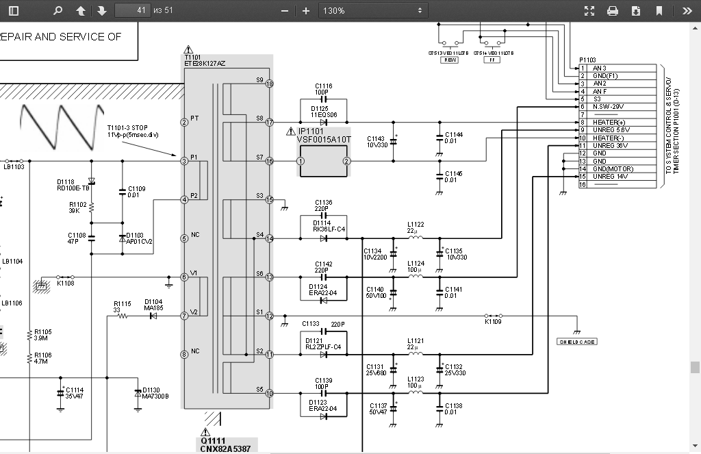

всем доброго времени.
суть вопроса такова.
есть видеомагнитофон panasonic nv-fj610. решил использовать его корпус под свои нужды вместе с его бп. и найдя схему, как правило сверил выходное напряжение по пинам.
на схеме указаны одни а в реале четко в 2 раза выше. пробежался по трансу, все ок.
так и должно быть или все таки есть проблема в пб. сам маг работал до разборки. пугает несоответствие напряжения бп к схеме.

Шото не так меряете , или тестер врет.Если бы напряжение было бы в два раза больше , то не было бы уже этого БП , электролиты порозрывало бы.

artem11114, всё очень просто, без нагрузки и тем более электронным китайским мультиметром серии 830 так и будет. Нагрузите выходы блока питания хотя бы лампочками на соответствующее напряжение.

FreddikMerfi, не вводи человека в заблуждение, при живых емкостях как минимум одно напряжение которое унрег 5,6 должно стоять как положено даже без нагрузки. Тестером бы для проверки какое нибудь известное в районе 10-12 в. напряжение измерить.

FreddikMerfi, стабилизация в БП ШИМ происходит не за счет амплитуды импульса а за счет его длительности(скважности)artem11114, Нагрузить БП можна резисторами 1к на каждых 10в питания , соответственно 500 ом на 5в питания.

ALEGA, а тут по схеме стабилизация не по обратной связи по току сделана?

FreddikMerfi, хоть раз встречал чтобы относительно живой комповый бп без нагрузки выдавал 10в по 5 вольтовому каналу? Откровенный бред не надо нести в массы. Для понять как сделана стабилизация в начале темы схема есть. Стабилизацию по току встречал только в источниках тока, в источниках напряжения не приходилось.

TL431 и оптопару проверить не надо?
