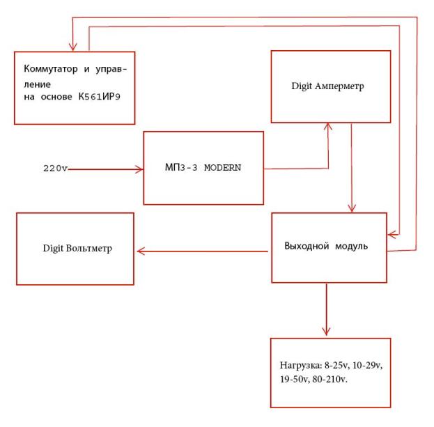

Вот решил себе собрать генератор-прибор телемастера, но тупое включение в измерительный процесс обычной головки мне ессно не подходит, т.к. из другой я жизни.
Мне интересно кто повторял схему, которая описана в прикреплённом мною файле?
Мне ишо предстоит всё купить, ну кроме тектолита смех , просто хотел узнать мнение тех, кто делал цифровые измерители на 572хп2.
ДОБАВЛЕНО 02/07/2009 01:32
Ещё возникает сложность с измерением импульсного тока. Как на счёт обычного транса на феррите? Будет ли работать такое девайсо?

Наверное всё таки аналог ICL7107 (MAX7107) будет 572ПВ2. И - извиняюсь за вмешательство в пост - спрятал ссылку под катом (а то в ширину экрана не вписывалось).
А по теме - в прикреплённом файле практически типовая схема включения ПВ2 (использовалась во многих схемах ранних советских карманных мультиметров - на светодиодных индикаторах. Особо на качество никто вроде не жаловался, если бы у меня в своё время не "приватизировали" мульт ВР1 белорусского пр-ва, наверное, до сих пор бы им пользовался), + добавлен узел переключения пределов на DA2 с довольно оригинальным решением - вместо переключения входных делителей переключается опорное напряжение.
Достоинство у этой схемы по сути одно: сравнительно яркие индикаторы...
Недостатков много: довольно большой потребляемый ток, небольшое число переключаемых диапазонов измерения (и не скажу точно, но подсознательно - на младшем пределе измерения погрешность будет выше типовой - из за работы при пониженном входном и опорном напряжениях. Впрочем, это предположение нуждается в анализе и проверке), двуполярное питание (узел на DA1 и DA3 имеет смысл собирать только при питании девайса от проверяемого устройства). Чисто моё мнение - лучше было бы собрать вольтметр на 572ПВ5 или её аналогах (на ЖК индикаторе. Ну, если очень хочется светящийся индикатор - можно добавить подсветку...). Тогда и потребляемый ток снизится, и питание нужно будет только одно.
По поводу импульсных трансформаторов для измерения силы импульсного тока - не очень хорошее решение. Во первых, импульсный трансформатор обладает большой собственной индуктивностью - т.е в измеряемой цепи будет работать как дроссель, а это не везде допустимо (вернее - мало где допустимо). Всё-таки разумнее будет классически мерить падение напряжения на безындукционном токовом шунте (как в схеме по ссылке). После шунта, ес-сно, наверное нужен будет усилитель (что даст возможность значительно снизить сопротивление шунта) с "закрытым" входом и детектор напряжения (ну, какой детектор - это уж от назначения измерителя зависит - амплитудного, среднеквадратического или средневыпрямленного, и т.д). Да и зачем трансформатор? Для гальванической развязки?

По поводу амперметра я думаю, что схема приведённая А. Омельяненко, в его авторском девайсе, в смысле токового измерителя, типа ТМС, мне абсолютно не приемлима.
Что по поводу трансформации напряжения на феррите, то падение напряжения строго высчитывается. Сечение ессно не 0,02мм, а как минимум 1мм. Индуктивность 5-10мкГн (а то и меньше) не должна сильно уж повлиять на амплитуду импульсного напряжения. Частота около 30-40 кГц. МП3-3 модернизированный. От агента007. подмигивание

Помоему с трансом не пойдет,.
В "Вот это" - измеритель постоянного тока, кажись.
Эти микросхемы измеряют постоянное напряжение + - 200мВ, и выдают в цифре.
В тестерах оно ( переменка если) выпрямляется и делителями просто подогнано к правильным показаниям..
Если будешь мерить "импульсные" токи, то их надо будет выпрямить ( импульсы падения напряжения), и делителями "подогнать" ко входу микры , до "правильных" значений..
Ошибка будет изменяться от изменения формы импульсов.
ИМХО..

Сообщение #9 От 02/07/2009 23:35 цитата
Strike писал:
ИМХО..
Всё это правильно, но очень не хочется соединять гальванически измеритель с измеряемым.
в сущности то, что я задумал схематично выглядит вот так:

Сообщение #10 От 02/07/2009 23:47 цитата
Morelock, Думаю не страшно, если стремно - можно по входу ,после 1М резистора поставить диодную защиту -ограничение ( шоттки еще круче),и ничего не случится..
Один вывод так и так на земле, так думаю..
