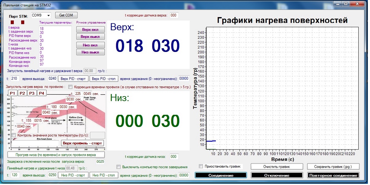

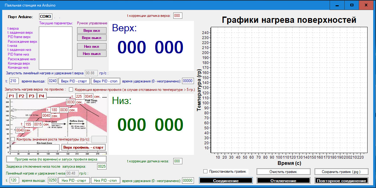

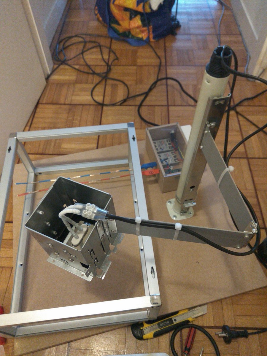

Простой и дешевый (если не самый дешевый) вариант паяльной станции с двумя независимыми ПИД регуляторами, возможностью плавного выхода на заданную температуру, удержанию ее в течении заданного времени или работы по "профилю".
Дешевизна станции обусловлена использованием компьютера в качестве ПИД контроллера.

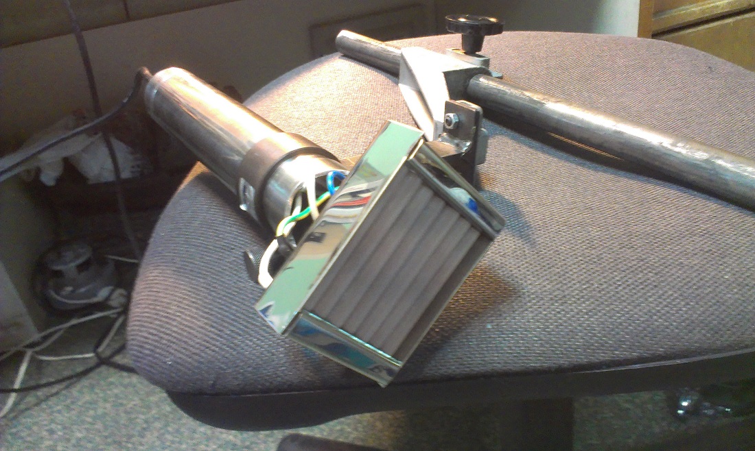

Прототип
 Размер файла:  381.76 КБ
 Просмотрено:  564 раз(а)

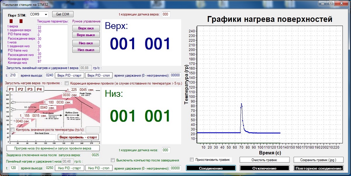

Обновление программы управления станцией.
+ Добавлена "выдержка" по времени на каждый период пайки по профилю (по аналогии с P410)
Скрин программы
 Размер файла:  218.58 КБ
 Просмотрено:  508 раз(а)
  Payalka 23112018.zip  460.23 КБ  Скачано: 601 раз(а)

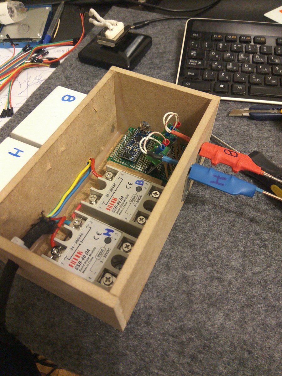

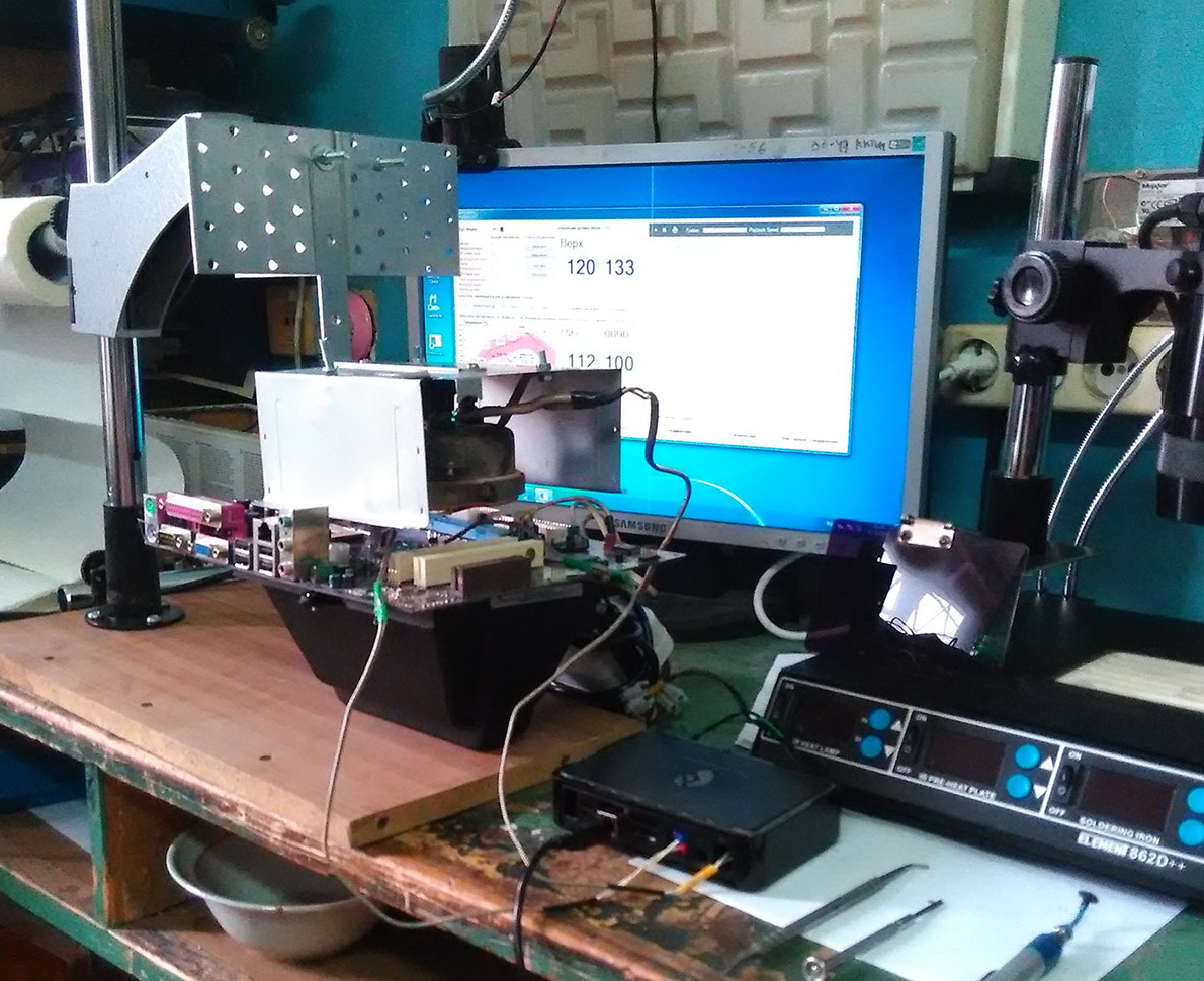

Сообщение #11 От 07/04/2019 14:16 цитата
Leonid0071,
Коллега, зарегался что бы написать вам отзыв. Не уверен, можно ли в этой теме, поправите, если не прав.
Собрал сетап по вашим ссылкам.
Датчики ведут себя странно.
В начале (около 25 град) они показывают нормально. Ближе к 200 врут уже, показывают на 25 град. меньше.
Это я выяснил как другими датчиками TM-902C, так и моментом расплавления припоя.
Если в программе указать ошибку в 25 градусов, то начинается какая-то фигня с логикой. Очевидно, программа не может адекватно реагировать на этот параметр, лампа начинает хаотично моргать. Просьба проверить данную часть логики, если есть возможность.
Так что пока пришлось просто понизить в конфиге все цифры на 25, и сразу всё запаялось хорошо.
Есть ещё один плавающий баг с тем, что конфиг почему-то не читается, и цифры выставляются дефолтные (ИНОГДА!). Помогает кнопка переключения программ на 2, скажем, и потом обратно на 1, тогда уже подхватывается то, что в конфиге.
Так же есть нюанс, если датчиком докоснуться до металлической поверхности, он начинает показывать какую-то ерунду. И ещё заметил, что в некоторых случаях они показывают ерунду, но помогло это вылечить соединив их экраны вместе. Хотя они ни к чему не присоединены. Не уверен, можно ли эти экраны к минусу подвесить, или надо на землю бросать? Загадка.
Спасибо за поддержку этой программы в любом случае!!!
Это очень круто!

Балабол, Как вариант, у вас что то гуляет по общей шине. надо смотреть что и где. Заканчиваем сборку по данному проекту, ждем кварц. нагреватель для верха, вместо термовоздушного. Автору респекс, за проделанную работу. классно!
Балабол
Сообщения: 6
Сообщение #13 От 08/04/2019 17:26 цитата
Umka2019,
Что у меня гуляет? улыбка Нет никакой общей шины. Есть плюс и минус (на датчики).
Металлический экран не подключен вообще.
Вот и думаю, куда его правильно подвесить бы...
А то, что с датчиков приходит фигня, я сразу понял ещё на этапе макетки. Даже пробовал подключать свои датчики с этой маленькой платке и просто выводил через ардуину показания. Показывает ниже чем есть на самом деле. Обе платы.
Вот если бы был какой-то режим калибровки по трём точкам или типа того ... может удалось бы получше сделать. Может попробую заказать другие датчики, кстати. Вдруг нормальные будут.

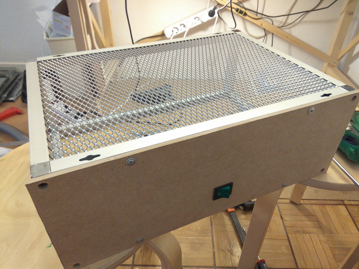

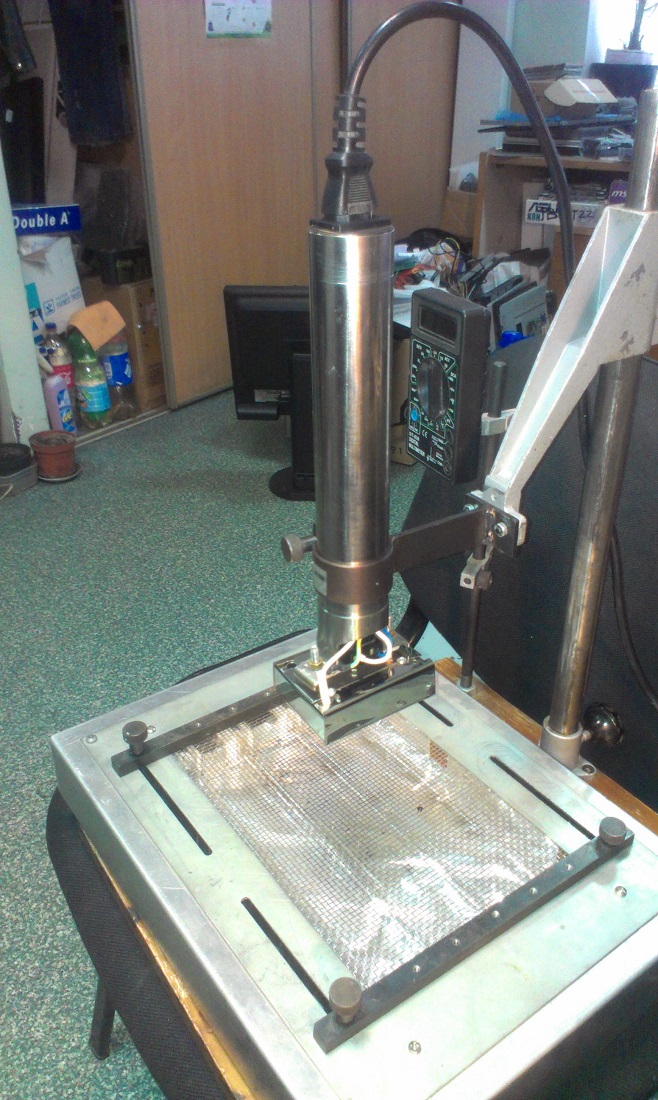

Сообщение #15 От 09/04/2019 14:28 цитата
Umka2019,
Приму это как комплимент улыбка
Я не в россии, тут металл стоит безумных денег, да и обрабатывать его сложнее дома. Поэтому выбрал такой вариант.
После прогрева верхней головы стало ясно, что тут только металл, горячая ппц.
Вот вам ещё пару.
 Размер файла:  217.34 КБ
 Просмотрено:  496 раз(а)
 Размер файла:  234.85 КБ
 Просмотрено:  371 раз(а)

Сообщение #16 От 10/04/2019 07:33 цитата
Балабол писал:
Leonid0071,
1. В начале (около 25 град) они показывают нормально. Ближе к 200 врут уже, показывают на 25 град. меньше.
2. Если в программе указать ошибку в 25 градусов, то начинается какая-то фигня с логикой. Очевидно, программа не может адекватно реагировать на этот параметр, лампа начинает хаотично моргать. Просьба проверить данную часть логики, если есть возможность.
3. Есть ещё один плавающий баг с тем, что конфиг почему-то не читается, и цифры выставляются дефолтные (ИНОГДА!). Помогает кнопка переключения программ на 2, скажем, и потом обратно на 1, тогда уже подхватывается то, что в конфиге.
4. Так же есть нюанс, если датчиком докоснуться до металлической поверхности, он начинает показывать какую-то ерунду. И ещё заметил, что в некоторых случаях они показывают ерунду, но помогло это вылечить соединив их экраны вместе. Хотя они ни к чему не присоединены. Не уверен, можно ли эти экраны к минусу подвесить, или надо на землю бросать? Загадка.
Приветствую, я тут не очень часто бываю ...
пронумеровал Ваши вопросы, что-бы проще отвечать.
Начну с пары слов "в общем", я сам за время с первого поста собрал (для разных людей уже 4 такие "станции"), поэтому некоторая статистика есть ... по порядку:
1. Видел такое на третьей станции и у себя после полутора месяцев работы (у меня вообще температуры, периодически до 500-700 градусов скакать начали после полутора месяцев работы ... ) - вылечилось заменой термопар ...
Вообще обратил внимание, что китайские термопары "не живут" больше полутора - двух месяцев интенсивной пайки ...
2. Такой баг - не видел, попробуйте указать величину коррекции через файл настроек написав -25 (или 25) в следующей строке после
//температура коррекции датчика верха от 99 до -99 градусов
там единственный ньюанс, что нельзя писать дробные цифры
3. Такое может быть только в том случае если в файле конфига - ошибка в каком-то параметре ... ну или не читается файл (правда таких ошибок я ниразу не видел)
