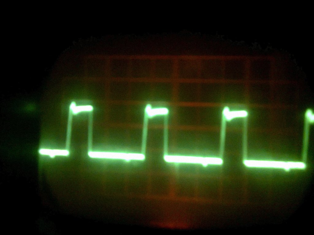

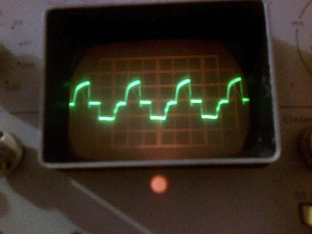

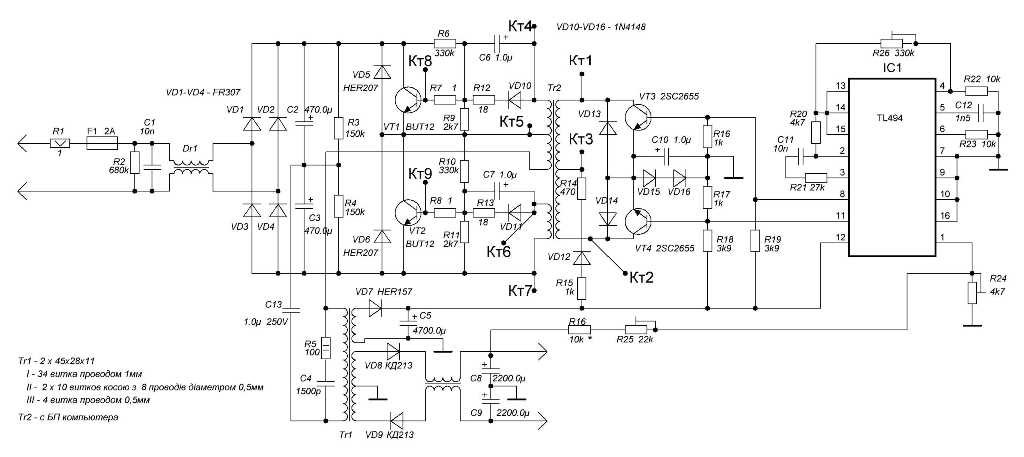

Всем доброго времени суток! С праздниками Вас, счастья, благополучия, здоровья, всего только наилучшего!!!
Решил сделать импульсный БП для УНЧ. За основу взял схему компьютерного БП. Все сделал по схеме приведенной ниже. Все осциллограммы сняты без включения блока в сеть. Меня смущает форма осциллограмм между точками КТ8 и КТ9, а именно то, что мертвое время перед включением и после выключения силовых транзисторов находится на разных уровнях.
Вопрос таков: Всегда ли мертвое время должно находится на одном уровне, и серьезно ли это будет влиять на роботу БП в целом???
P.S. Не пинайте сильно пожалуйста, это мой первый самодельный ИБП.
  Схема ИБП.jpg  50.64 КБ  Скачано: 1728 раз(а)
  Осциллограма между КТ8 и КТ9.JPG  75.96 КБ  Скачано: 1497 раз(а)
  Осциллограмма между КТ4 и КТ5 и КТ6 и КТ7 (они идентичны).JPG  73.11 КБ  Скачано: 1308 раз(а)
  Осциллограмма между КТ1 и КТ2.JPG  68.08 КБ  Скачано: 1300 раз(а)
Lenchik
Сообщения: 7937
Lenchik
Сообщение #2 От 08/01/2013 14:28 цитата
Осциллограмм не видно. Но у двухтактных БП с ШИМ регулированием во время запирания обеих транзисторов напряжение идет туда куда левая нога велит, точнее от индуктивностей и емкостей монтажа зависит. Если высоковольтных импульсов, способных пробить ключи, нет то забей на эти уровни.

AZS27, фото щупа - в студию! Если учесть, что осциллограммы сняты неизвестным (не настроенным) прибором , то все нормалек подмигивание

Все осциллограммы сняты осциллографом С1-72. Щуп на прямую подсоединен к осц., делителя в щупе нет.
ДОБАВЛЕНО 08/01/2013 20:24
Еще вопрос: На сколько критично суммарное сопротивление R15R16? Дело в том что чем меньшее сопротивление этих резисторов тем больше форма запирающих напряжений похожа на чистый меандр

AZS27, наверное R15R14, Я ими подбирал оптимальные сигналы в базах... Какое у тебя напряжение после д7?
Ты не написал ничего о длительности и амплитуде измеряемых сигналов. Если осцил нормальный (в чем я очень сомневаюсь) то импульсы не ахти. Включай и следи за температурой транзисторов. Больше информации здесь http://monitor.net.ru/forum/viewtopic.php?t=323794 (скопируй ссылку и вставь в браузер)

На дросселе не мало намотал? Дроссель , который в компьютерном БП называется групповой стабилизации, должен держать энергию все врем паузы.
Чего то там в базах явно не так. Диоды должны быть параллельно сопротивлениям а не последовательно.
Сверьтесь с БП компа. У вас нечем закрывать транзисторы.

AZS27, моя рекомендация " не в ту сторону". Усилок -- нагрузка с громадным перепадом потребляемой мощности, от нескольких ватт до сотни, а то и больше. ИБП , хоть и комповский полумост, на такое не рассчитаны, и поведёт себя непредсказуемо. Надо ли говорить о последствиях? Плюс наводки , писк и прочее. Найди обычный транс.

СЕРГЕЙ-МАСТЕР, слегка переделанный древний АТ питатель нормально работает на стенде для проверки автомобильных усилителей уже лет 5 вобще без проблем.

БЕЗЫМЯННЫЙ, Тоже самое скажу,доработаный ATX без проблем работал с DVD магнитолой на 2 S30, никаких наводок, писков, просадок, БП-шник прекрасно справляется с динамической нагрузкой.

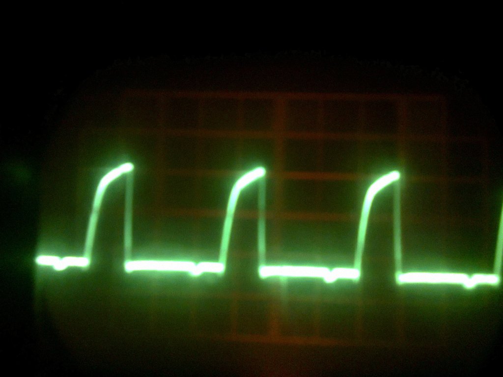

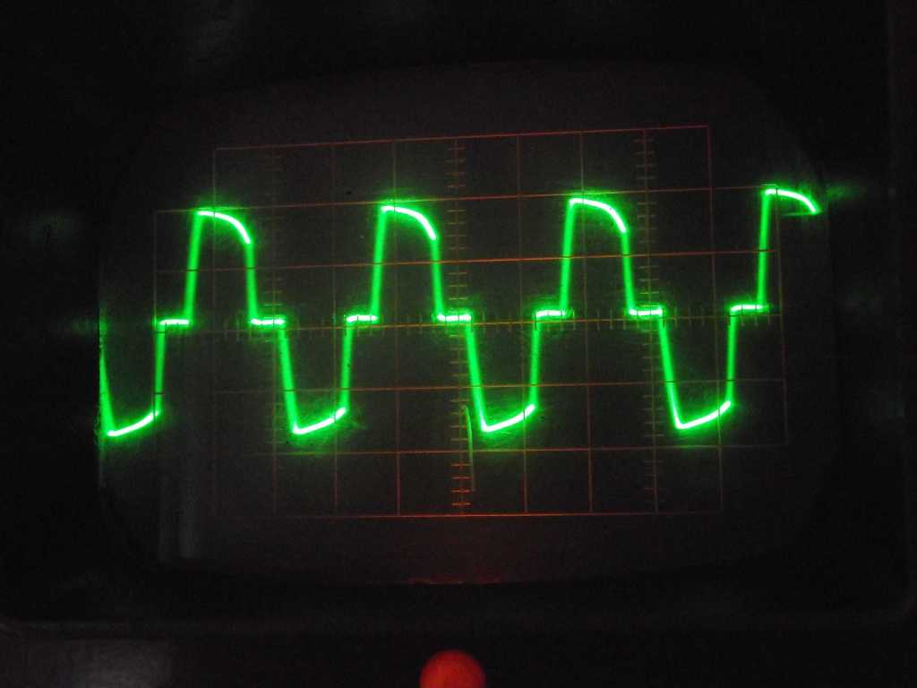

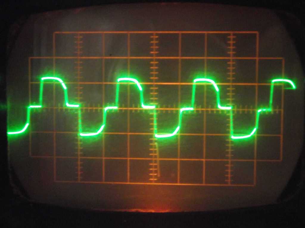

Вот результаты
ДОБАВЛЕНО 18/01/2013 18:47
Как видно из осциллограмм, сигнал на базе одного ключа не корректный. Подскажите что может искажать так форму сигнала? Питается драйвер от стабилизированного внешнего блока питания 13В. Весь драйвер был заменен несколько раз. Силовые ключи тоже были заменены несколько раз. VT1 даже при значительных нагрузках остается холодным или в крайнем случае еле тёплым, а VT2 значительно греется даже при незначительных нагрузках. Может ли Тр2 так паскудить форму сигнала?
  Осциллограма между КТ2 и массой.jpg  100.26 КБ  Скачано: 1084 раз(а)
  Осциллограма между КТ1 и массой.jpg  87.56 КБ  Скачано: 948 раз(а)
  Осциллограма Б-Э транзистора VT1.jpg  103.07 КБ  Скачано: 1013 раз(а)
  Осциллограма Б-Э транзистора VT2.jpg  136.28 КБ  Скачано: 941 раз(а)

на базах VT3 VT4 посмотрите.может это с 494 уже идет.может один из этих транзисторов вообще не работает.в паузе как понял оба открыты.если один из них не
включается может быть такая затяжка переключения.

На базах обеих транзисторов (VT3 VT4) относительно массы - чистый меандр.
Сегодня поменял Тр2 - результат всё тот же. Потом поменял местами всю обвязку силовых транзисторов - всё по старому. Лично у меня единственное что приходит на ум - это наводки в монтаже. Забрасываю этот девайс куда по дальше. Может когдато доберусь до него. Всем огромное спасибо. Извиняюсь за беспокойство.
