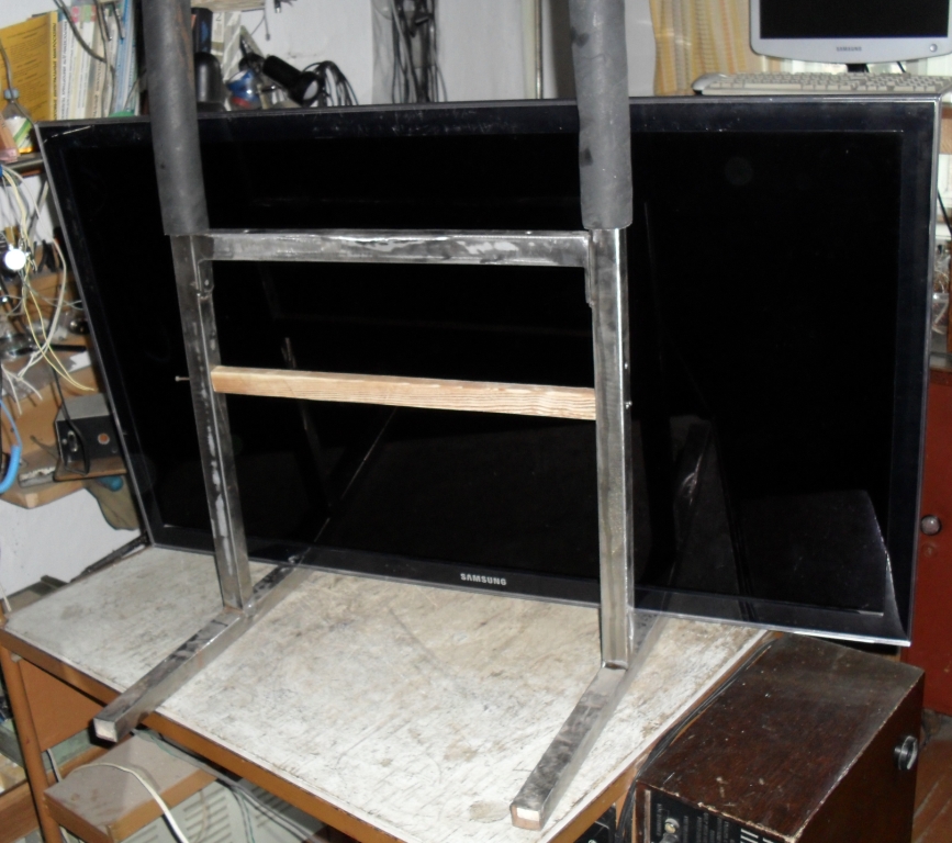

Контролировать экран во время ремонта это уже 50% успеха ). На подставку для ремонта можно установить практически любой ЖК-телевизор или монитор в вертикальном положении. Увеличивается устойчивость при ремонтных операциях. Предотвращает повреждение ЖК-матрицы. Позволяет устанавливать приборы освещения по высоте и по направлению. По моему чертежику подставку изготовил мой товарищ специалист по металлоконструкциям.

SheEV писал:
И что вы там собрались контролировать(свечение диодов), вы наверное перепутали ремонт ЖК и ремонт CRT.
В телевизоре ЖК если что и надо глянуть это на готовую картинку в конце ремонта, немного подняв край ТВ. Всё остальное проверяется приборами на платах.
Часто приносят ТВ без ноги, вот тогда да, вертикальное положение удобно тем что занимает мало места, столов как всегда не хватает,а собирать долгострой как то не хочется. Для мягкости можно ещё обтянуть всё железо поролоновым утеплителем для труб, стоит копейки, закрепить капроновыми стяжками.

Зеркала у этих подставок не хватает. Что бы экран было видно.

Мы тут, действительно, не врубились... (. Надо бы подумать чем приподнимать край изображения...

Делал я подобное тому что у Yuritsh, в ссылке и как раз с зеркалом, но конструкция попроще без регулировок, причем один экземпляр делал "двухместный" на него два тела лицом к лицу ставились. Жаль фоток не сохранилось.

SheEV, Объясни ход твоих мыслей. Или ты читаешь пропуская слова и надумывая смысл на ходу!?
Lenchik, Это не аналог ТВ, там нечего смотреть и подстраивать одновременно. В цифре два значение или есть изображение(1) или его нет (0).
Вся прелесть этой приставки https://www.youtube.com/watch?v=XmbZ1fdM_IY в колёсах, можно подкатить к столу с инструментом и то, что не нужно гнуть спину перед столом при укладке и перевороте ТВ.

Streik, но если вместо того чтобы поднимать угол, чтобы что-то увидеть, вполне достаточно снизу на перекладину положить кусок зеркала, то "вай бы и нот"(С).

Насчет зеркала. Как-то и в CRT обходился без него, а в ЖК и подавно не нужно. ИМХО.

Если талию намерены тренировать, то зеркало конечно ни к чему, а если для удобства работы, то нужно.
У стандартного стола радиомеханика, какие были в телемастерских, было поворотное зеркало.
Я в своей мастерской, когда телевизорами занимался, вешал зеркала горизонтально, такие, какие применяют что бы человек смотрелся в полный рост. Зеркало как раз было через весь стол.
Если не нужно, так хоть прическу можно поправить смех Зато работаешь без напряга и не надо позы из камасутры изображать, что бы посмотреть что на экране.

Сейчас для сборки матриц нужен именно поворотный вариант, как на видео, с возможностью жестко фиксировать угол наклона. Например - установка стекло матрицу под углом немного меньше прямого(90гр.), перевел в горизонталь поправил всё как надо, возращаем на 45гр., чтобы подключить шлейфы, потом сетевой кабель. И проверить работу без сборки матрицы. Вот это бы экономило время и нервы, иногда приходится переделывать!

Не, в варианте, как на видео, матрицу в положении под углом не установить, шлейфы снизу и полочка будут мешать друг другу.
