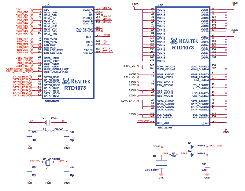

Уважаемые форумчане. Подскажите, можно ли подправить следующее:
Использовал в быту несколько медиаплееров на Realtek RTD 1073. При воспроизведении аудиоформатов сильно напрягает один факт. Текущее время композиции отображается немного некорректно. Секунды иногда замирают на доли, а потом, как будто пытаясь догнать до нужного значения, перескакивают на ту же долю. Может, я придираюсь, но в CD и DVD проигрывателях такого не замечал. Все ровно и четко. На прилагаемом даташите существуют 2 кварца: Y1 и Y2. На плате плееров распаян только Y1 – 27Мгц, Y2 – 32,768Кгц (который вроде и отвечает за время) отсутствует. Также отсутствует и батарейка. Часть элементов под это нанесено на плате. Отсюда вопрос: зависит ли не распаянная часть схемы на корректное отображение времени композиции или она отвечает только за отображение «глобального» времени?
Ну ты дружище и загнул !!!
Встречный вопрос:
- Зачем тебе это надо???? Всю жизнь использовалься ТОЛЬКО кварц 27Мгц.
Не лезь в дебри и НЕ МЕШАЙ аппарату РАБОТАТЬ !!!! Ведь работает же ..... подшучивать, дразнить

Зачем - чуть выше и не всю жизнь, а в основном. улыбка Вот только не юзал их, поэтому и спрашиваю.
Есть ещё советы насчет "лишних" деталей, предложенных реалтековцами для обвязки своего чипа? Не от балды же их нарисовали. смех
Не распаянная часть платы, батарея чуть ниже:

tube, Самое основное -это версия проца,. т.е .внутреннее исполнение чипа,которое может не предусматривать установку дополнительного кварца т.к. он уже установлен внутри. Так-же версия может быть и урезанной.Т.е в чипе могут отсутствовать некоторые узлы для которых предназначен дополнительный монтаж. А печатная плата,как правило идет стандартной под оновную версию.

Возможно Вы правы.
Семейство RTD1073 включает в себя чипы RTD1073DA и RTD1073DD, основным различием между которыми можно считать наличие лицензии на декодирование DTS с функицей downmix to stereo у чипа RTD1073DD. А не основным может всё что угодно.
Вот только распиновка у них не различается и по даташиту предусмотрена обвязка с дополнительным кварцем у обоих версий чипа.
