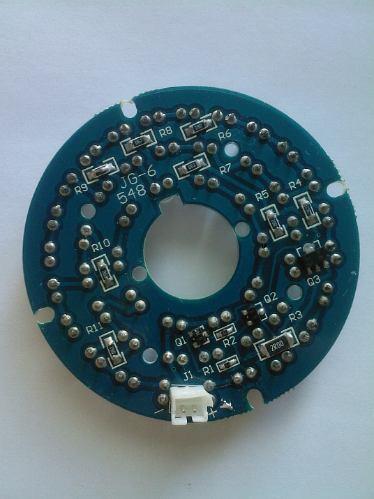

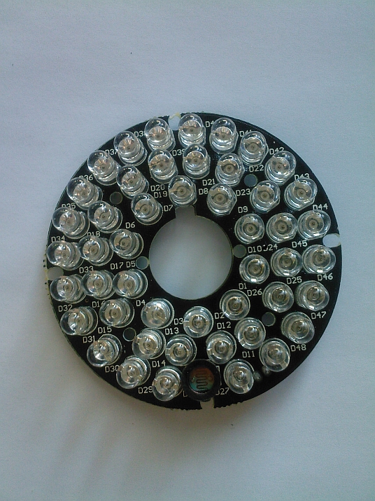

Может кто подскажет от чего эта подсветка и как её лучше подключить для подсветки веб-камеры? рёв в три ручья
  SP_A.jpg  332.93 КБ  Скачано: 3311 раз(а)
  SP_A09.jpg  316.23 КБ  Скачано: 3331 раз(а)

AUB, берёшь ручку
берёшь листочек
берёшь то что видишь на второй фотке
И рисуешь
результат в студию

AUB, чёт я не догоняю, в чём проблема, там же разъём есть, и плюс и минус обозначены...кстати R9 вроде соплёй закорочен

slowolitus, если внимательно посмотришь там есть фотодатчик и ключ на транзисторе,это подсветка от камеры наблюдения,при уменьшении освещенности автоматически включается ИК подсветка

Обычно 5 В или 9 В,но можно и опытным путем проверить,запитай от регулируемого БП начиная с 3 В,направь на него камеру от сотового ,потуши свет в комнате и по яркости свечения на камере мобильного установи напряжение питания

Вряд ли: я насчитал не меньше 6-и светодиодов в каждой последовательной цепочке, точнее качество снмимка не позволило. Если считать по 1,5 В на СД, плюс падение на ограничительном резисторе, то это 9 плюс примерно 3 В = 12 В. Если будут более точные данные по количеству диодов в цепочке и типу диодов (интересует падение напряжение на одном экземпляре и паспортный рабочий ток, для определения падения напряжения на токоограничительном резисторе) - можно гораздо точнее сказать... Если светодиоды сверхъяркие, с падением напряжения 3...3,5 В/шт, то и 24 В на питание может потребоваться.

Если-бы знал тип...,а так боюсь запалить.Если считать по к-ву резисторов(390) то по 6штХ8 цепок=48шт ,а на R9 точно сопля-спасибо
внешне напоминает http://www.orientrus.ru/shop/UID_101.html

Сей девайс засветился при 12в,но при 48 шт диодов не оправдывает своего назначения, светит на пол-метра хиловато хотя если смотреть на ориенты то должно до 40 метров при отсутствии света.
