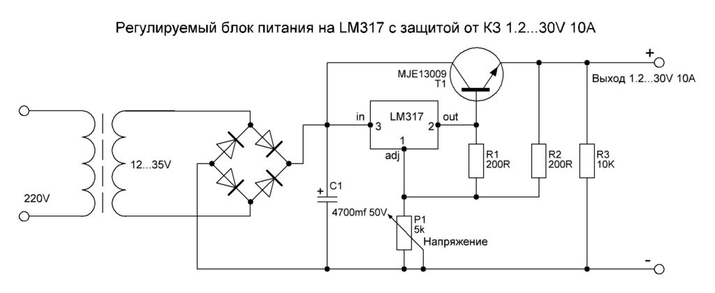

Здравствуйте форумчане, нужен совет. Сам собрал блок питания по данной схеме, но проблема в том что
при подаче нагрузки дико греется транзистор Т1, в моём случае это MJE13007A, трансформатор на 2А. Транзистор вроде не слабый 7-8А, что не так. Его должно хватать с избытком для этого трансформатора и чего же ему не хватает.

Не хватает ему радиатора. Дальше советы будут при заполненном профиле.

При малом напряжении на выходе лишнее осядет на транзисторе. Лучше ШИМ сделать.
Сообщения: 17958
Сообщение #6 От 20/06/2019 18:35 цитата
Поставить вместо MJE совковый КТ819ГМ в железном корпусе+активное охлаждение и будет всё окей.
Шим при токе в 10ампер тоже порядком места займёт,только что кпд улучшиться

Транс 2А , туда прилепить готовый китайский стабилизатор на лм2596 или хл4015 даже регулировка тока будет, радиатор нафиг не нужен
Плата как спичечный коробок
По цене кт 819 и 317 кренки + резистор переменный и плату травить еще
Сообщения: 17958
Сообщение #8 От 22/06/2019 19:43 цитата
Это на любителя,китайские стабилизаторы надо ждать месяц да и мрут они нормально без радиатора даже при токе 2 ампера.Было куплено 500 таких плат из поднебесной для одного проекта.Прошёл год и уже почти сотня их умерла(без объяснения причин)-ток был ампер с копейками.Режим работы 8-16 часов в сутки.Как то так.
Транзисторы 819 в металлическом корпусе мне больше внушают доверия чем китайские платы х.з из какой комплектухи изготовленные+плату можно на макетке собрать

с китайским дерьмом я тоже нахлебался хватит. И кстати транзистор 819 мне помог действительно старый добрый союзовский 86 года выпуска
