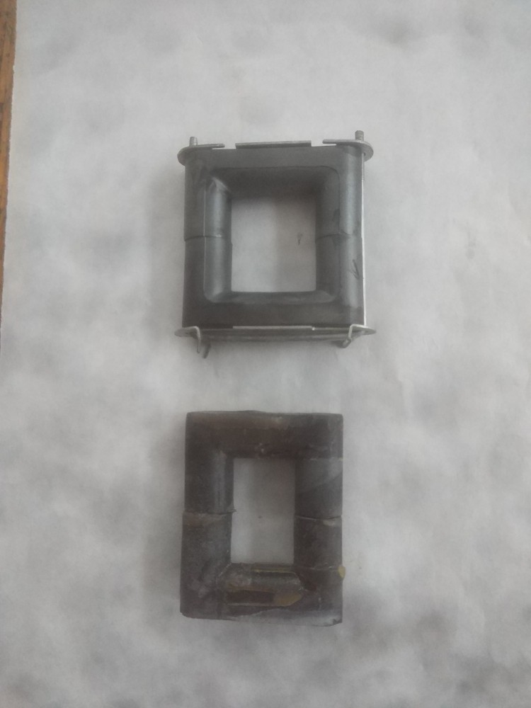

Задача изготовить БП для питания цепи накала лампы с регулировкой тока накала от 30% до 100%.
Хочу БП АТХ или АТ использовать в качестве основы.
Трансформатор планирую поменять на М3000 ПК 27х15, или чуть меньше.
В штатный трансформатор вторичная обмотка не влезает.
Можно конечно изготовить блок питания полностью с 0, на базе R2113 TL494 с питанием от 24 В , но хочется сделать из готовых узлов и с питанием от сети.
В 90-х годах я пытался делать из БП АТХ блок питания с регулировкой в большом диапазоне, но большой диапазон реализовать на базе АТ БП не удалось.
Сейчас в сети много публикаций с реализацией на базе БП АТХ лабораторных БП с регулировкой от 0 до 100%.
Есть такая возможность для реализации задачи?

Нить накала 4 В 5.5 А мах ток.
Есть мысль использовать готовый блок питания от Mitsubishi 2060 на strf6676 .
Мощности трансформатора с запасом хватит, strf6676 перевести в режим без ОС по выходному напряжению, регулировку выходного напряжения осуществить меняя питающее напряжение то 30% до100% (ШИМ на мс33262.)
Выбрать обмотку трансформатора например на 180 В и нагрузить эту обмотку на трансформатор с сердечником М3000 27*15 с выходной обмоткой на 4 В.
Что скажете?

Не удалось strf6676 управлять в широких пределах.
Блок питания АТХ на 3528 справился с задачей, но грязно.., форма напряжения - меандр со ступенькой на 100%, это ещё годится, на трансформаторе "пила" , но когда 50%, на нагрузке совсем "каша", но задачу свою выполняет. Конечно добиться регулировки более 50% без шума невозможно.., трансформатор при ШИМ менее 50% шумит и возмущается...
