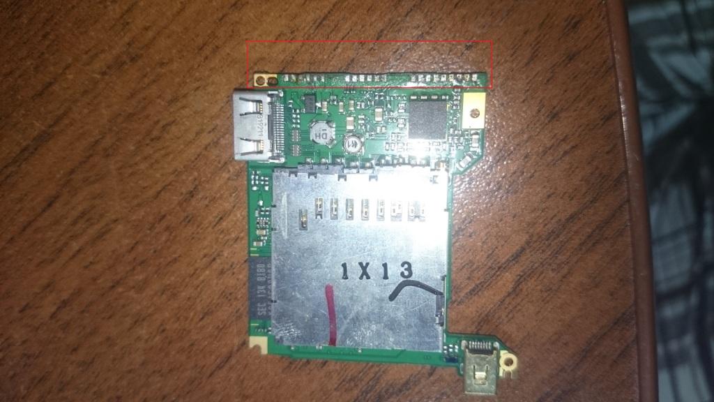

s6200 перестал заряжаться, на акб приходит примерно 2,2в. Заменил основную плату (заказывал на али), ситуация не поменялась. Ищется схема данного аппарата или помощь в устранении этой проблемы.

Фото основной платы приложил. Если подать напряжение на разъем питания, то получается на разных платах разное напряжение. На первой:
2.63
0
0
2.17
0
0
0.04
0.03
0
0
0
0
0.03
0.03
0.02
0.03
0.03
0.03
0
0.05
2.69
_________
На второй:
2.55
0
0
0.2
0.14
0.14
0.02
0.02
0
0
0
0
0.02
0.02
0
0.02
0.02
0.02
0
0.04
2.69

Осталось только заменить АКБ и БП.
slk9
Сообщение #4 От 17/09/2017 17:04 цитата
Alex N. писал:
Блок питания и АКб рабочие.
Alex N.
Сообщения: 936
Alex N.
Сообщение #5 От 17/09/2017 17:21 цитата
Как проверялись?
slk9
Сообщение #6 От 17/09/2017 17:24 цитата
Alex N. писал:
Как проверялись?
Блоки питания использовались разные, акб тоже подкидывались разные. Был такой же рабочий аппарат, с него все и бралось.
Alex N.
Сообщения: 936
Alex N.
Сообщение #7 От 17/09/2017 17:29 цитата
Ну тогда этот тот самый почти невероятный случай, что китайцы прислали плату с точной такой же неисправностью. Вероятно, плата б/у с разбора, а неисправность типовая. См. выводы на АКБ до ближайшей микросхемы - это чарджер, см. даташит на него. Попутно при проходе по дорожкам нужно еще проверить предохранительные резисторы и прочие врезки между чарджером и АКБ, если такие имеются.
