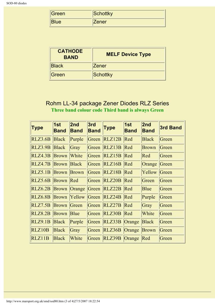

Так, я был в корне не прав: проблема не в той плате, в которой я думал и написал в предыдущем посте. А там был просто глюк, связанный с тем, что я поставил ограничение тока почти на 0, и фотоапарат пытался завестись, но тока не хватало.
Но симптомы настоящей проблемы все те же - ток возрастает до максимума, просаживая напряжение.
Но виновата оказалась другая плата, а именно - RELAY PCB unit. Проблема проявлялась только когда к ней было припаяно и питание (2 проводка через плату вспышки) и подключен шлейф.
Иногда мне везло, и напряжение не проваливалось так сильно - и гоняя максимальный ток, я увидел, что греется микросхема с маркировкой S139 (см на рисунке). Выяснил, что это полевой транзистор (поправте если я не прав) с маркировкой FSS139 (в инете полно описаний) производсва SANYO. При этом он не был пробит - если не подключать шлейф, то он не открывается и ток не течет, да и сопротивление исток- сток тоже мегаомы. Пошукав рядом, я увидел, что сдох диод (см на картинке).
С маркировкой диода я не понял - поискал в инете цветовую маркировку - система вроде американская, но что обозначают полученные цифорки из цветов (коричневый - зеленый - зеленый) = (155) я так и не понял.
Если расскажет кто-нить буду рад.

Samand
Сообщения: 288
Samand
Сообщение #9 От 27/10/2012 09:29 цитата
inmaze, Это не диодик, а стабилитрон RLZ7.5B на 7,5 в.
  THE SMD CODE BOOK_2100.jpg  97.91 КБ  Скачано: 771 раз(а)

Samand писал:
Да...протормозил я с "диодом", уже когда впаивать собрался - смутило меня: "а нафига это диод с "+" на "-" напрямую кидать?". И как раз в форум заглянул... Но ничего успел в магазин сбегать и стабилитрон купить.
