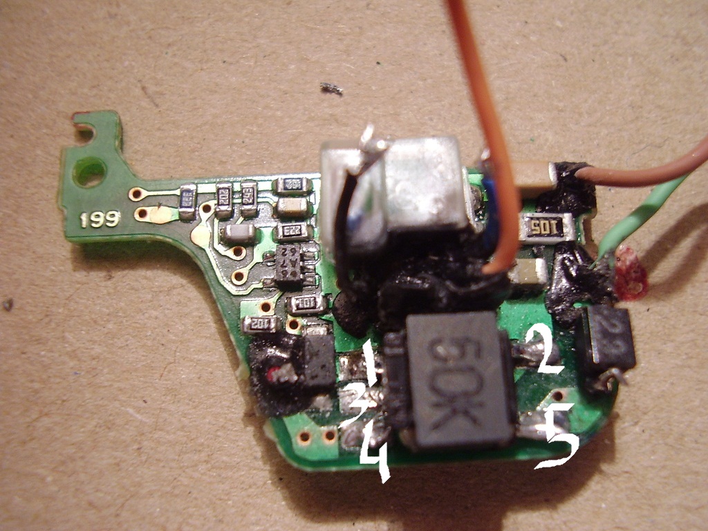

Плата вспышки на 530 отдельная, кондёр внешне цел и не попухший, как это быват на матерях ПК.
При включении камеры - На конденсаторе - ничего, не заряжается. Коненсатор менял на подобный, эффекта нет
0днако на плате был элемент, проволочная катушка, с 2-мя контактами с одной стороны, и тремя со второй(фото).Элемент был покрыт белым(окислился?)
Я подумал, что дело в нем, его надо менять.0тпаять красиво не получилось , элемент безвовзвратно погиб.
Однако при его осмотре мною замечено, что средний контакт(там где их 3) никуда не ведёт,
а только в пластмаску в корпус.(ТАК ЛИ ЭТО ?? - ответтье плз, кто знает, и вообще что это такое)

| P3250012.JPG |
| Описание: |
| Размер файла: |
273.25 КБ |
| Просмотрено: |
426 раз(а) |
Иван Зенин
Сообщения: 6784
DeepCaver, солидный опус,обстоятельный
1.Катушка-повышающий тр-р для заряда конденсатора вспышки,средний вывод может и не использоваться,отстань от него.
2.Предохранители вот.
По А410 скажу,что убил ты его,когда конденсатор отвёрткой разрядил.Экран не причём,это следствие убитой разрядом электроники.

Иван Зенин
Сообщения: 6784
| Трансформатор не наоботот запаял?Предохранитель не просто так оборвапся.Транзистор(на твоём фото под красным проводом) целый?Между трансформатором и конденсатором стоит диод-целый?Сам трансформатор как звонится? |
DeepCaver
трансформатор припаял однозначно как он был, но повторюсь, без средней ножки.
Звонится он только 1 и 4.
Какой транзистор под красным проводом? если речь о фотке, на которой вспышечная плата(трансформатор), под к. проводом проволочная катушка маленькая.Где диод меж трансформатором и конденсатором ?
покажите плз на фото.
Выложил фото платы вспышки а530.
транзистор нам вижу один, на обратной стороне.
его смотреть ???

Иван Зенин
Сообщения: 6784
| DeepCaver, вывод 5 по любому должен куда-нибудь звониться,через него питание заходит.Диод рядом с 1 выводом. |
DeepCaver
диод оказался дохлый. трансформатор не звонится.
Решил не мучиться с перепайкой -
Снял плату вспышки с А70, поставил на А530.
Эффект тот же - при фотографировании значёк вспышки мигает, но кадр камера не делает.
Конденсатор не заряжается.
(возможно платы не совместимы? )
с отсоединённым шлейфом на плату вспышки эффект тот же - Конденсатор не заряжается |
