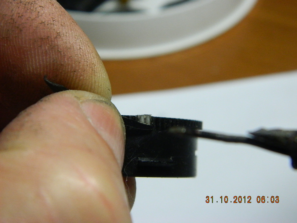

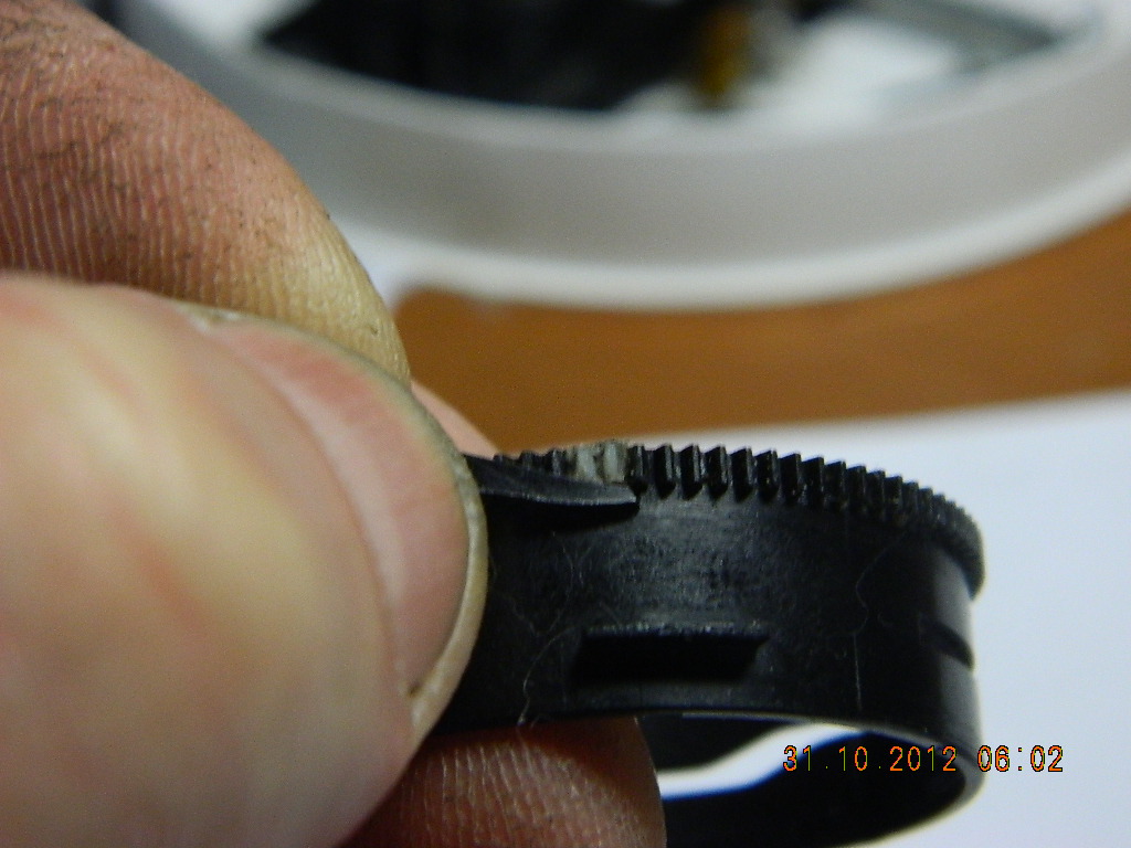

На месте парковки объектива, гребёнка в точке соединения с шестерней редуктора,имеет вот такой вид,словно обломаны два зуба,-это так должно быть,или же их сломало?.Обломков не обнаружил. Если сломало,то посоветуйте пожалуйста,где эту деталь можно выписать,купить,и.т.д.................

Валерий13, 2 зуба сломаны.Отдельно деталь не поставляется,если только у кого с разбора найдётся.При определённом навыке можно сломанные зубья восстановить.

Силу имеет не редуктор,а удар по объективу в выдвинутом состоянии.Компаунд не пойдёт,надо сверлить и вставлять протезы.Спроси кольцо ЗДЕСЬ

Не знаю как долго будет работать,но получилось.Иван! Спасибо за совет! Одна голова хорошо,а две вообще здорово!!! А там на странице торговли по крупному работают,кому нужны такие мелкие заморочки,что очень жаль.....................

Я тут подумал и решил,что эти зубья капролоновые ,да и сама деталь, которые я приклеил в паз пропаять капролоном,- так как этот материл практически плохо поддаётся клею.Сделал фаски вверху и внизу и вплавил аккуратно паяльником.

Работает!
