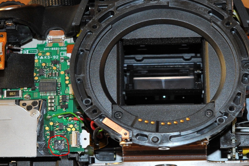

Здраствуйте, я тут новенький, нужна помощь. Есть камера Canon 350D не включается, на данный момент сломан концевик АКБ (до меня ковыряли через корпус, экран концевика вырвали он был внутри камеры) после вскрытия увидел выкрученный винт справа снизу (понял что болезнь).
Можно замкнуть концевик что бы проверить работает камера или нет?

на фото выделил красным! При закрывание крышки бат. отсека перемыкает концевик, без концевика фотокамера не работает. Как можно поставить перемычку что бы камера включилась?
так же была проблема как на фото, открутился винт, далее заменили пред на (плате питания) с буквой Р на материнской целый, поставили перемычку (возможно не правильно) фотокамера не включается...

[quote="sonicnet"]на фото выделил красным! При закрывание крышки бат. отсека перемыкает концевик, без концевика фотокамера не работает. Как можно поставить перемычку что бы камера включилась?
так же была проблема как на фото, открутился винт, далее заменили пред на (плате питания) с буквой Р на материнской целый, поставили перемычку (возможно не правильно) фотокамера не включается...[/quote]
Концевик там работает на РАЗМЫКАНИЕ.

т.е если сломан концевик (как на фото) камера должна работать?

очень информативный ответ, можно поточней как можно включить камеру без данного концевика?
для Samand, как можно включить камеру без данного концевика?

Что тут непонятного? Без него камера должна включаться.

Понял, спасибо за ответ! Убрал перемычку которые припояли в сервисе камера не включается (

Дык дело, видать, не в этом...

на что ещё следует обратить внимание? преды на двух платах целые, фотик вообще не дышит...

sonicnet писал:
Иван Зенин писал:
Потребление какое?
