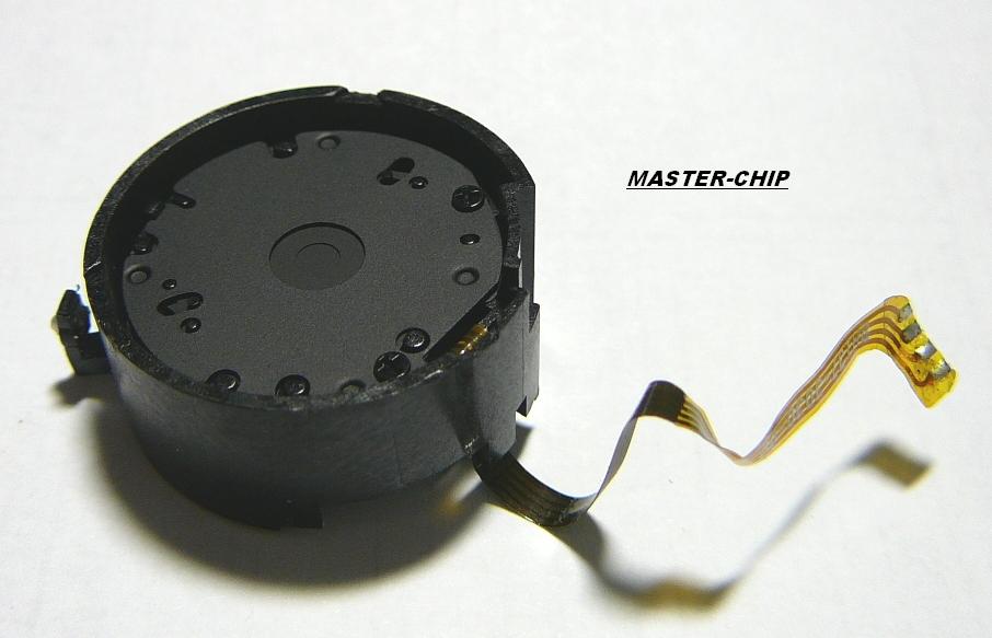

Проблема в затворе выглядит он вот так.
  P1210358.JPG  46.51 КБ  Скачано: 412 раз(а)
  P1210359.JPG  49.55 КБ  Скачано: 417 раз(а)
