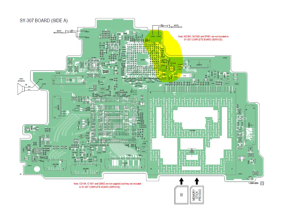

Попала в руки эта сонька. предыстория такая: облили водой в бассейне, вылезла "ошибка фотоаппарата", потом перестал вообще включаться. принесли его мне. акб на нуле, зарядку не берет. вскрыл, немного залита мамка, окислы есть. помыл/посушил - начал брать зарядку и включаться, но после включения сразу дает "ошибка фотоаппарата". по идеи при включении должен открыть шторки, может механизм подклинило? или проц причина "засора"?
п.с. желтым отмечены следы воды

Ну так перекатать его,и движок объектива прогнать от внешнего источника+осмотр внутренностей объектива непомешает

Может где ещё чего из окислов осталось? Если сразу аккум не вытащили, то хз может быть всё что угодно (ввиду повышенной коррозии)

Ну если бы коррозия съела шары на проце,то фотик врят ли что нибудь написал да и процы в большинстве фотиков на компаунде.Вот драйвер вполне реально

в этом процы, увы, голые. более внимательно осмотрел объектив, при включении включается стабилизатор и открывается диафрагма, вскрыл его, электроника девственно чиста. копаем тушку дальше.

дело все таки в проце, при прижатии подаются признаки жизни. но перекатать его не решился. с такими мелкими еще не работал...

попробовать можно терять девайсу нечего

да там еще хозяин над ним трясется как кащей над яйцами, но думаю мож согласится, после того как узнает что мать на него 70% цены фотика стоит.
