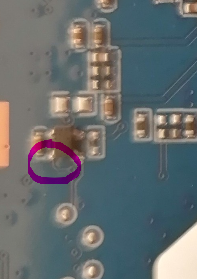

KODAK PIXPRO AZ405
Проц: MB91696BM
Оперативка: A3T2GF40CBF
Флеш S34ML....установлена под разъёмом карты памяти MMC.
Не включается вообще, не реагирует на кнопки. При подключении кабеля USB к компьютеру также не подаёт признаков жизни.
Проверил питание: на маленькой батарейке часов 0,4В, при установленных батарейках в фотоаппарате — 3В. Батарейки новые, на выходе из батарейного отсека 6,4В. На SMD конденсаторах возле процессора нашел 0,7В и 1,3В. Конденсатор вспышки — 0 В, не заряжается.
Следов подгорания или залития нет. Кнопку включения проверил — исправна. Процессор слегка тёплый. Схему или сервис-мануал найти не удалось.
Потребление в миллиамперах пока не измерял — точное значение смогу сказать в понедельник после замера.
Подскажите, пожалуйста, с чего лучше начать дальнейшую диагностику? Где можно найти подходящий софт/прошивку? Также интересует, где можно купить или найти материнскую плату на замену, так как отдельно её найти не удалось.

0,13 мА, а при нажатии кнопки Power ток увеличивается до 0,25 мА. Также при нажатии кнопки Power на плате появляется напряжение 3,3 В.

С обратной стороны оперативной памяти напряжение составляет 1,5В. Со стороны флеш-памяти питание 3,14В. Остальные измерения отметил на фото.

Не знаю, как, когда и почему, но эта 4-я ножка была смещена. Одна дорожка была оборвана. Восстановил её проводком — и всё работает.
