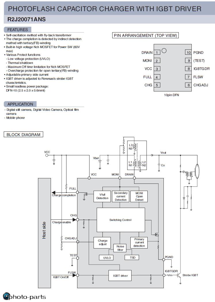

Значит накрылась микросхема накачки вспышки.

да, есть тут такая, стоит вот здесь:
ДОБАВЛЕНО 15/02/2014 12:21
в каких аппаратах еще стоит? на этот схемы нет, может хоть на подобный найду...

Вот, нашел, применяется в: Canon A1300; Canon PC1740; Canon A2300; Canon PC1732; Canon A2400; Canon PC1731; Canon A3400; Canon A4000; Canon PC1730; Canon A4050; Canon A800; Canon PC1592; Canon A810; Canon SX150; Canon PC1677; Canon SX160; Canon PC1816; Canon SX220; Canon PC1620; Canon SX230; Canon PC1587; General Electric A1255; General Electric A1455; General Electric E1486; General Electric E1486 TW; General Electric RS1200; General Electric C1233; General Electric RS1400; Kodak C142; Kodak M532; Kodak M577; Kodak M580; Kodak Z5010; Kodak Z990; kodak KKL-Z990(B); Nikon L120; Nikon L310; Nikon L820; Nikon P300; Nikon P520; Nikon S5100; Nikon S6000; Nikon S80; Nikon S8000; Nikon S8200; Olympus E-PL1; Olympus SP810; Olympus VG170; Sony HX100V; Sony HX30V; Sony HX7V; Sony HX9V; Sony RX100; Sony DSC-RX100; Sony T110; Sony T99; Sony DSC-T99; Sony TX100V; Sony TX20; Sony TX30; Sony DSC-TX30; Sony W530; Sony W550; Sony W570; Sony W580; Sony W610; Sony W630; Sony W650; Sony W690; Sony W730; Sony WX10; Sony WX100; Sony WX5; Sony DSC-WX5; Sony WX50; Sony DSC-WX50; Sony WX7; Sony WX9;

9-я и 10-я нога микросхемы сидят на корпусе, с предохранителем звонятся накоротко. тогда либо коза не в микросхеме, а в ее обвязке, либо с какого перепугу предохранитель в корпусной шине???
не могу опознать эти элементы. Этот зеленый то ли кондер, то ли резистор звонится накоротко, по микросхеме вообще ничего нет.

Зачем тебе эти элементы? Сними микруху и коза должна уйти, а если не уйдет, тогда и смотри обвязку.

вспомнил один действенный способ по поиску козы, сейчас проверю, ну а потом буду микру снимать. такое впечатление, что не в микре дело, потому что от контакта предохранителя до корпуса - 8 ом, а до питания микры - около килоома. по-моему, коза не в микре, но где-то рядом... сейчас проверю, отпишусь

Говорил же, что не в микрухе дело. вот этот конденсатор был пробит.... на внутренней стороне платы находится. стоит по питанию.

почти улыбка то есть, при подаче напряжения микросхема не грелась. отпаял плату и перевернул, проследил дорожку и увидел искомый конденсатор. прозвонил и убедился. выпаял и проверил наличие козы в питании микросхемы и на кондере. впаял другой и вуаля! все работает и ничего не греется. завтра еще пойду у корефана предохранитель возьму, чтобы все было, как в книге написано голливудская улыбка а то жуки оставлять неприлично улыбка
