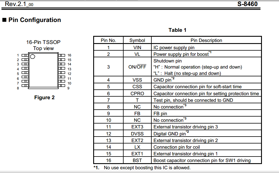

Со слов Владельца при съемке разрядился аккум, после зарядки фотик отказался включаться
При вскрытии обнаружил, что аппарат уже был в ремонте. Плата вспышки перепахана жестоко. Видимо предыдущий спец поймал звезду от кондера.
Питание на майн есть. Кварцы генерат, на включение не реагирует, греется MB91F248. Заменил, ставил заведомо рабочий, все равно греется. Подключил отдельно майн к ИП - потребление 40 мА.
На фото от коллеги Palamio под транзисторами стоит микросхема 8460B 00G9 C168. За что она отвечает?
http://monitor.espec.ws/files/q5011_985.jpg
есть подозрения, что она виновата - выпаивал. потребление ноль. Вероятно микросхема отвечает за питание микроконтроллера, так на первую ногу подается 7,5 вольта. Информации в сети не нашел.

Сообщение #6 От 06/03/2014 01:39 цитата
Zver писал:
там я был. "Прочие чипы" - это не устраивает.
а это не оно?
  Снимок.PNG  125.49 КБ  Скачано: 486 раз(а)
Zver
Сообщения: 83
Сообщение #7 От 06/03/2014 01:52 цитата
оно самое. и судя по всему отвечает за запуск фотоаппарата

Сообщение #8 От 06/03/2014 01:55 цитата
Zver, посмотри через яндекс там более подробно разписано за эту микру!
