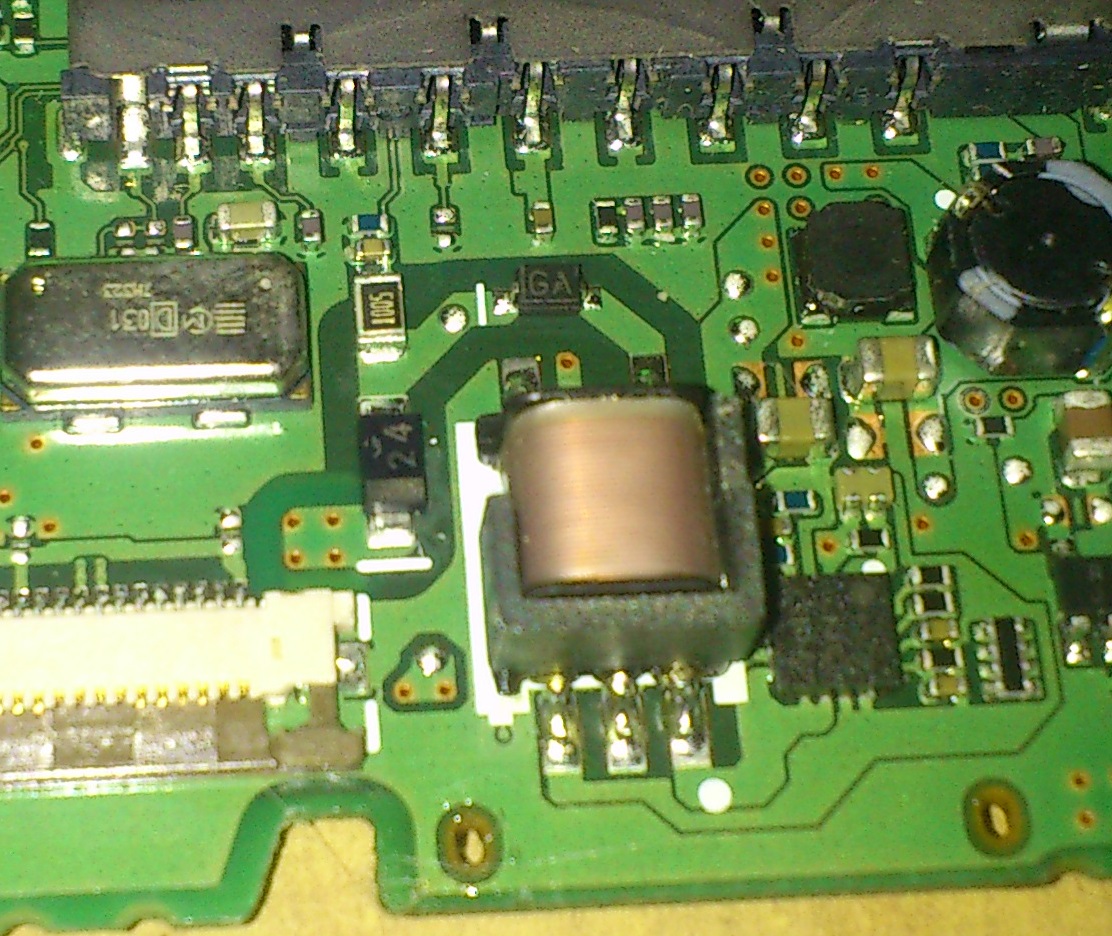

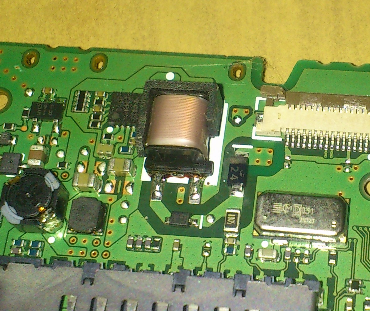

Добрый день коллеги. Уронил свой фотоаппарат, отделался можно сказать малой кровью, треснул феррит на повышающем трансформаторе. Схемы на него не нашёл, параметры не знаю, может есть у кого доноры?
1 нога не звонится 2-3 1.6 Ом
4-5 никого. На этом трансе вспышка работает, но долго заряжается
Плата
Side - A J8500AA SG485_CP1
Side B CMKTH-PB2L
Размер дросселя/трансформатора по габаритам феррита
7,5*6*5
По ногам/креплению на плате
14*6*5

Solncew писал:
На этом трансе вспышка работает, но долго заряжается ...
Так замкнуть магнитопровод треба - приклей обломок подмигивание и ускорится.

Это досмотрел после очередного падения. Обломка нет.
Первое падение разбивают феррит и дисплей. Ремонтирую дисплей, в плату не лезу (не жалуются). Заливают водой и отдают "трупиком" мне, восстановил. До этого был в сервисе и там его вскрывали. Теперь уронил я, поставил на место шестерню в редукторе выдвижения объектива, увидел ломаный феррит.

Нашёл с донора. Собрал, работает. Можно закрывать.
