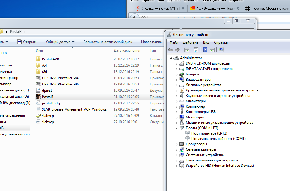

Да архив не полный был, теперь переустановил, драйвера встали, папки появились, программатор комп видит и пишет - устройство опознано и драйвер для него работает. Но соединения нет, не появился виртуальный порт (com8) он где мог потеряться ?

wenya, СОМ с любым номером может быть. Иногда бывает что все номера заняты. Это когда со всякими драйверами экспериментируешь. Нужно открыть диспетчер устройств, поставить галочку "отображать скрытые устройства" и удалить всех фантомов. Можно все СОМ удалить, после перезагрузки существующие снова появятся.

Вот как мои порты выглядят и ни один не занят, а в инструкции по установке виден третий порт сом8, у меня он куда делся ?

wenya, Вверху, в меню "вид", есть где поставить галочку "показать скрытые устройства".
СОМ8 в инструкции для примера. Номер определяет система. Но ваш СОМ1 скорей всего реальный порт на материнской плате.
Причем что бы был виден порт от программатора, его надо подключить к компьютеру и включить.

На скринах уже галочка поставлена.

wenya, Если программатор подключен, то значит драйвер не заработал.

Спс. за участие, разобрался за три дня))) Все заработало, а сом8 так и нет, хоть с галочкой и без галочки.
