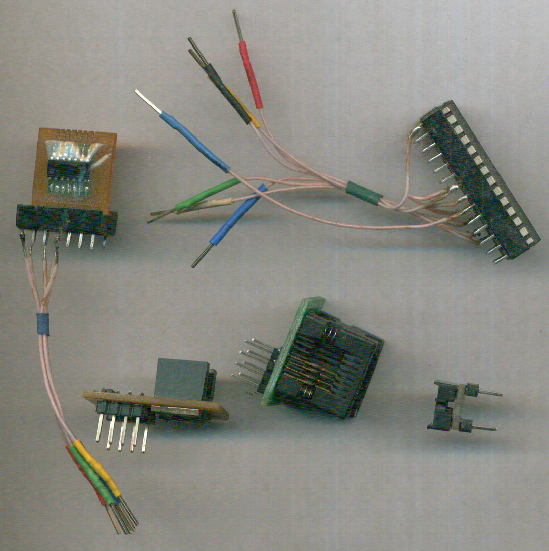

Сообщение #324 От 30/07/2023 13:44 цитата
Начнем сначала.
Сделал плату кухонным методом.
Пленка, без металлизации, переходы проволочками, сверло 0.3мм.
Все доработки на сегодняшний момент учтены.
Все инструкции и пояснения по использованию подойдут.
LAY в архиве.
ДОБАВЛЕНО 30/07/2023 15:01
Продолжим начало.
Адаптеры.
Цанговые панельки идея не очень.
К таким гнездам подключаться и переключаться удобней.
Ориентирующая фотка прилагается.
Но без ДИПА ведь никак.
И потому для DIP делается пустяковый адаптер.
Адаптер 1.8 вольта был сделан для TL866
Подходит и сюда.
 Размер файла:  372.46 КБ
 Просмотрено:  136 раз(а)
  P2.rar  27.42 КБ  Скачано: 248 раз(а)
  TL866_1v8.rar  9.64 КБ  Скачано: 197 раз(а)
